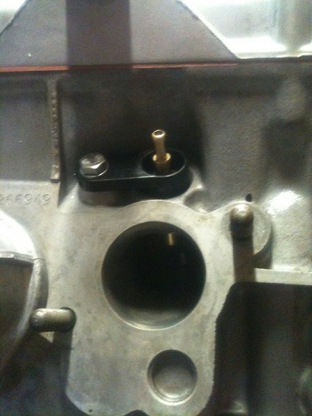

Ich erkläre mal von unten nach oben:
Das Messingfarbende ist die "Einblasdüse", Sie leitet das Gas in den Einlasskanal und Sitz im ehemaligem Loch der K-Jetronic Einspritzdüse. Diese habe ich an der Drehmaschine selber hergestellt.
Das Schwarze Kunststoffteil darüber sichert die Einsblasdüse und dichtet alles ab. Dieses Teil ist orignal von der K-Jetronic.
Ein kurzes Stück Schlauch verbindet die Einblasdüse mit den Hanas.
Darüber die Hana in der Ausführung grün.
Ganz oben ist die bereits angesprochene Verteilerleiste aus Aluminium welche durch Fräsen hergestellt wurde (Spezialanfertigung). Die Hanas werden darin wie normale Benzin Einspritzdüsen befestigt- und abgedichtet.

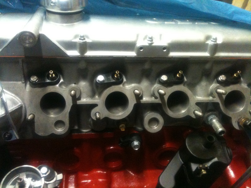

Anbei noch zwei Bilder die die Positionierung der Gas einblasdüsen verdeutlichen
- IMG_1103.JPG (99.25 KiB) 4314 mal betrachtet
- IMG_1102.JPG (168.53 KiB) 4314 mal betrachtet
