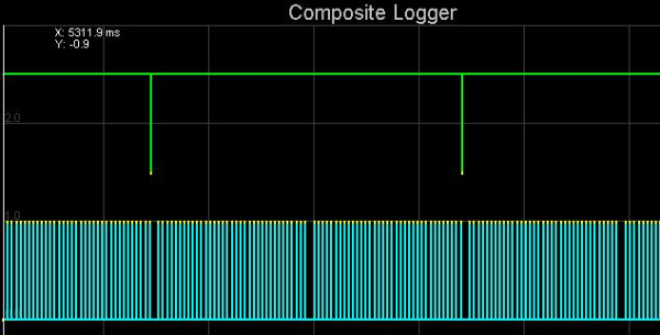

Wenn der Code den Nw Sensor nicht verwendet wäre ich nicht 100 pro sicher ob man den in Ts sieht.
Stell doch mal auf ein 60-2 Rad mit Nw Sensor.
Das der damit nicht läuft ist klar. Aber da siehst im
Trigger Log sicher ein Nw Signal.

Sehr guter Vorschlag, so werde ich es machen. Dann kann ich sicher sein, wo das Problem liegt

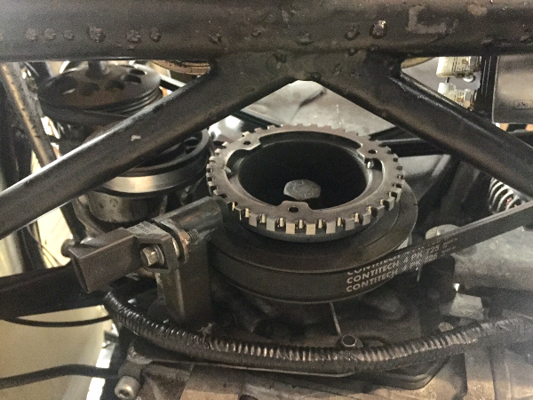

Also, es liegt tatsächlich an der Firmware! Schalte ich, wie von Alfagta vorgeschlagen, von Rover#2 auf Dual Wheel, wird das NW-Signal angezeigt. Bei JumboHHs Megasquirt 3 scheint das dann eben anders zu sein als bei der MS2.
Letztendlich habe ich heute testweise ein normales 36-1 Rad verbaut (noch provisorisch angepunktet). Damit bekomme ich tadellose Signale. Für einen Startversuch hat die Zeit heute aber leider nicht mehr gereicht...

Hast Du auch mal andere Firmwareversionen getestet?
Stell mal Bilder von der Karre ein und schreib mal was dazu. Wenn ich gitterrohrrahmen sehe, werde ich immer ganz fickrig.
