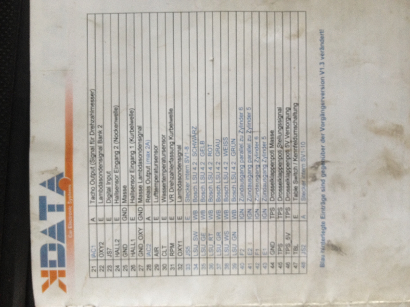

Bei mir ist 26 für hall
Re: Problem mit Drehzahlerfassung
Welche Version hast du da vom Manual,
was genau steht auf deiner Basis Platine der Kdfi drauf?
Wann wurde die gekauft?
Da jedoch bei der 1.4 der Maxim VR chip zum Einsatz kam könnt ich mur gut vorstellen das die Bezeichnung des Pin geändert wurde.
Also sag mein deine Revisionsnummer vom Manual.

so es steht auf der platine kdFi V1.4 Cinch R12
Und welche Ausgabe ist dein Manual
Vermute deins ist veraltet
Roland M.
Beiträge: 280
Beitrag von Roland M. »
Stand 24.02.2015
vor einem halben Jahr bei K-data gekauft

ich besorge morgen mal einen neuen sensor vil. liegt es an dem
Roland M. hat geschrieben:Stand 24.02.2015
Steht das auf der Doku drauf?
Wenn dem so ist wird bei der R12 wohl was geändert worden sein.
Leider kann man bei K-Data die R12 Doku nicht herunter laden. (Die sind da nicht so fix mit der Doku)
Dann schließe es so an wie bei dir in der Doku.
Und schau dir mal an was ein VR Sensor eigentlich ist. Eins mal vorweg VR+, VR- bedeutet nicht das der dort eine Spannung angelegt bekommt.
VR+ oder VR- (je nach Sensor) kommt auf Pin 31. Da kannst auch nichts zerstören wenn du die vertauscht. Musst sowieso mitm Tooth logger verifizieren.
Der andere Pin kommt dann wenn man nach deiner Doku geht auf GND. (Würde ich aber mal bei K-Data anfragen wieso es so beschissen in der Doku steht, und was den nun richtig ist)
Dann noch der Schirm denn legst auch auf GND.

ja es steht auf der Doku R12
ok ich werde mal k data schreiben ich hoffe ich bekomme auch eine antwort von denen

so es war der Vr sensor der kaputt war
angeschlossen wird er mit +5V masse und 1mal signal zu pin 31 am Steuergerät
danke für eure hilfe
lg Roland
Dann hast du aber einen Hall Sensor und keinen VR Sensor?!
Roland M.
Beiträge: 280
doch muss ein VR sein denn ich bin am vr eingang am stg und habe auch den schalter am stg auf vr und das geht jetzt sehr sauber.
kommt mir selbst auch komisch vor ist aber so.
Es geht auch ein Hall am VR Eingang wenn der vr- bin auf 5v liegt.
Aber naja das würde jetzt den Rahmen sprengen.
Und wenn es jetzt läuft ist es ja okay.
Eins sag ich dir noch, schau dir mal an was ein VR Sensor ist und wie der arbeitet. Dann sollte dir einleuchten das der keine Versorgung braucht.
