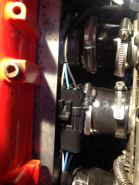

Ich weiss, du meinst es ja nur gut Chapy, aber ich besitze diese Gaser seit einem Jahr und hatte sie schon auf drei Motoren. Ich bilde mir ein, mich mit denen relativ gut auszukennen, was die Beduesung und Abstimmung angeht. Wie gesagt, es ist jetzt fast perfekt und ich fahre das Auto seit 4 Wochen und dann nur gelegentlich.

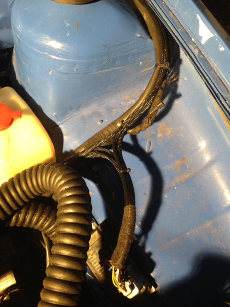

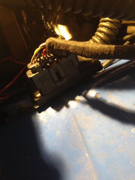

Ein Kumpel von Tesla beim Kabelbaum bauen geholfen; mit dem koennen wir in Serie gehen. Ich haenge mal ein Bild vom DK-Poti-Stecker dran, Marke Eigenbau. Von dem wuerdest du dich doch auch nicht trennen wollen ;)
