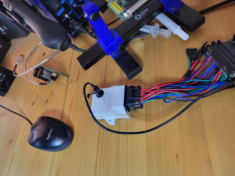

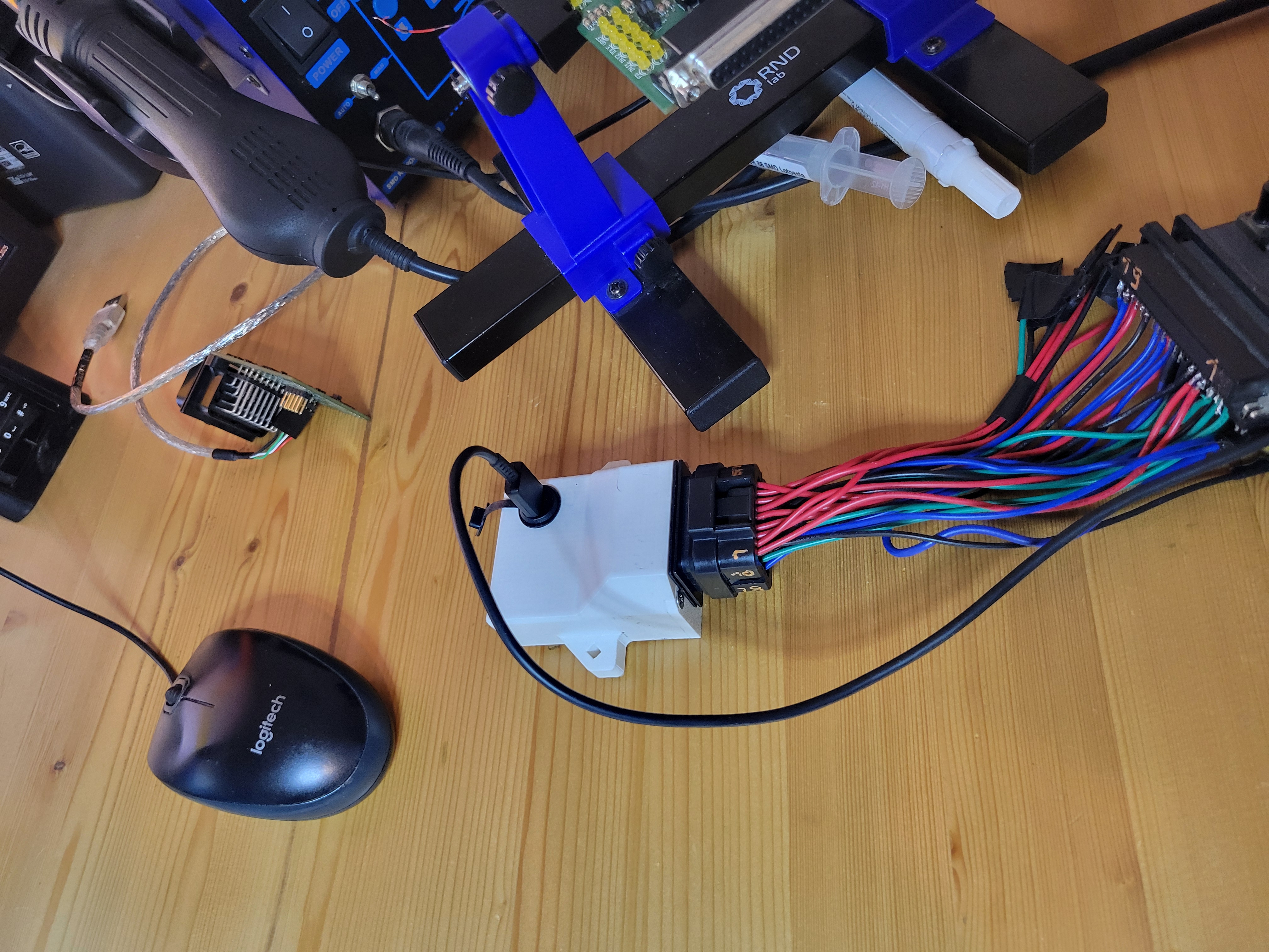

Fertig.
Meine interpretation der Blitzbox. Kleiner USB-C Stecker für kleines Steuergerät. Ich passe mir das Gehäuse noch an. Dann kann man Baro und USB gleichzeitig nutzen. Da muss ich das mit der Zeichnung hinbekommen. Dann kann ich das drucken. Die Löcher für USB und Map sollen nicht ganz durchgängig, aber sichtbar sein. Dann kann man nach Bedarf entscheiden ob man das entsprechende Loch öffnet oder nicht.
läuft...
chaoschris
Beiträge: 122
Wohnort: 79183 Waldkirch
Re: Speeduino / blitzBOX
Beitrag von chaoschris »
Moin Bernd,
der USB-C ist schön und gefällt mir auch. Wir müssen nur mal noch schauen wegen der Positionierung, da soll ja noch was auf die Pinheader drauf (optional) und dann sollte das nach Möglichkeit immer noch passen.
Für die optionalen Löcher für USB und/oder MAP reichen ja 2 bis maximal 3 Layer Kunststoff, welche im Bedarfsfall dann durchbrochen werden.
Hast Du eine spezielle Idee für den Schlauch vom MAP? Da hab ich immer (sehr viel mehr) graue Haare....
Christian
_Tom_
Beiträge: 401
Beitrag von _Tom_ »
Wollte das Gehäuse im Bereich Map und USB etwas höher machen. Das passt jetzt gerade so.
Der USB-Claus soll dann 12mm Richtung Stecker. Also genau dahin wo eh schon die Lötpins vom USB sind.
Hatte die Huckepackplatine im Hinterkopf. Darum habe /wollte ich den Bereich Header und Buetooth komplett frei lassen.
Muss eh noch MAP Sensoren bestellen. Dann brate ich einen auf die Platine und lasse mir was für Loch und Schlauch einfallen.
Gibt es vom Gehäuse ein anderes Dateiformat? STEP oder so? Eine STL konvetieren ist doof.
