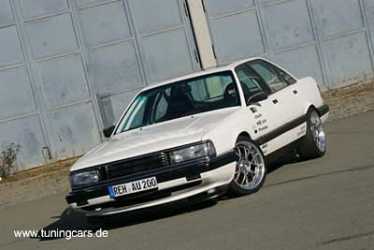

:lol: , hier noch ein Beispiel:
http://www.tuningcars.de/index.php?acti ... =&RID=2048
Stefan
Re: 2,0 16V mit Rotrex Kompressor
Verfasst: Mo Mär 02, 2009 2:25 pm
von jub
ly3d hat geschrieben:
Stefan
Hut ab :mrgreen: der macht mal saubere Arbeit ..... mit den guten Jenveyklappen
Stefan
Hut ab der macht mal saubere Arbeit ..... mit den guten Jenveyklappen
Hallo Jub,
hab garnicht gewußt das jemand bei mir ums Eck an so einer heissen Karre schraubt.
Nur das Nummernschild wird er nicht mehr kriegen den der Lankreis Rehau ging schon vor 30Jahren in Hof auf.
Mit freundlichen Grüßen,
Andreas
Verfasst: So Jun 14, 2009 8:42 pm
von Turbopaule
Das Auto hatte mal Hofer nummer.HO-HR 220.Jetzt fährt er den 200er immer mit Roten nummern.
