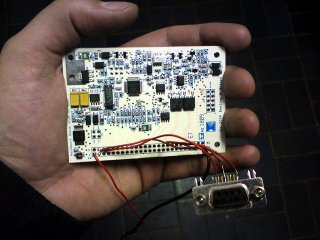

Unten mal ein Bild von der Microsquirt...

Ui, die ist ja süß....warum ist die so klein? Alles in dieser SMD-Technik?
