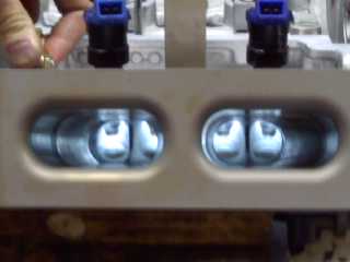

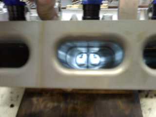

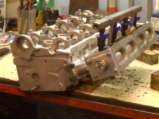

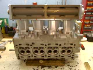

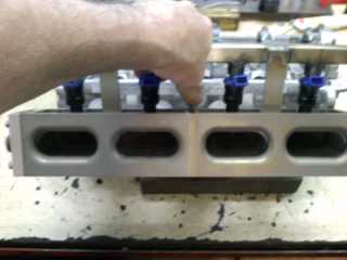

Hallo. Hir mal ein paar Bilder von meiner Eigenbauwalze für VW 16V

Sieht ja super aus! Bist du Modellbauer? Von unten sieht dein Walzengehäuse etwas nach Gussteil aus.
Lass uns an deinen Erfahrungen teilhaben.
Wieviel Zeit hast du investiert?
Wie gut funktioniert das Teil?
Wie ist es im Vergleich zu anderen Systemen wie Drosselklappe oder Flachschieber?
Gruss Casim

Hallo Zusammen.
Die Walze ist in der Mitte geteilt sodass man auch einen 6 Zylinder befeuern könnte und komplett aus dem Vollen gefräst Das Saugrohr besteht aus einer Grundplatte wie die Dichtung und die Rohre mit dem Lochbild der Walze. Das ganze verschweißt .Auch alles aus dem Vollen.
Das Aussengehäuse ist wegen den Laufeigenschaften teflonbeschichtet .Der berechnete Querschnitt ist 47mm, und das ohne einer Welle in der Mitte die Uns nur die Leistung nimmt.
Bei diesem Projekt ist die Fahrbarkeit im Teillast zweitranig .Denn richtig schnell ist man halt nur mit Vollgas.
Cross Golf 2, 16 V, MS 2 V 3
M3 3,2 Compact im Sommer
No Limits UMC mit 3 mm Hallsenor im Verteiler (Streßfrei)
Tech Edge

sauber umgesezt :!: wobei mit gewöhnlichen klappen gehen beim 2liter 16V wenn alle register gezogen werden um die 280ps. wirst du die leistung topen mit der walze?! :mrgreen:
darf ich fragen welche nockenwellen steuerzeit du vorgesehen hast?!

Hei. Ich habe einen mech.Kopf mit CatCam Wellen. H-Pleul und Schmiedekolben. Das Projekt liegt z.z auf Eis weil mein Compact mit M3 Motor doch etwas teurer war als gedacht.
Aber ich halte euch auf dem Laufenden.
