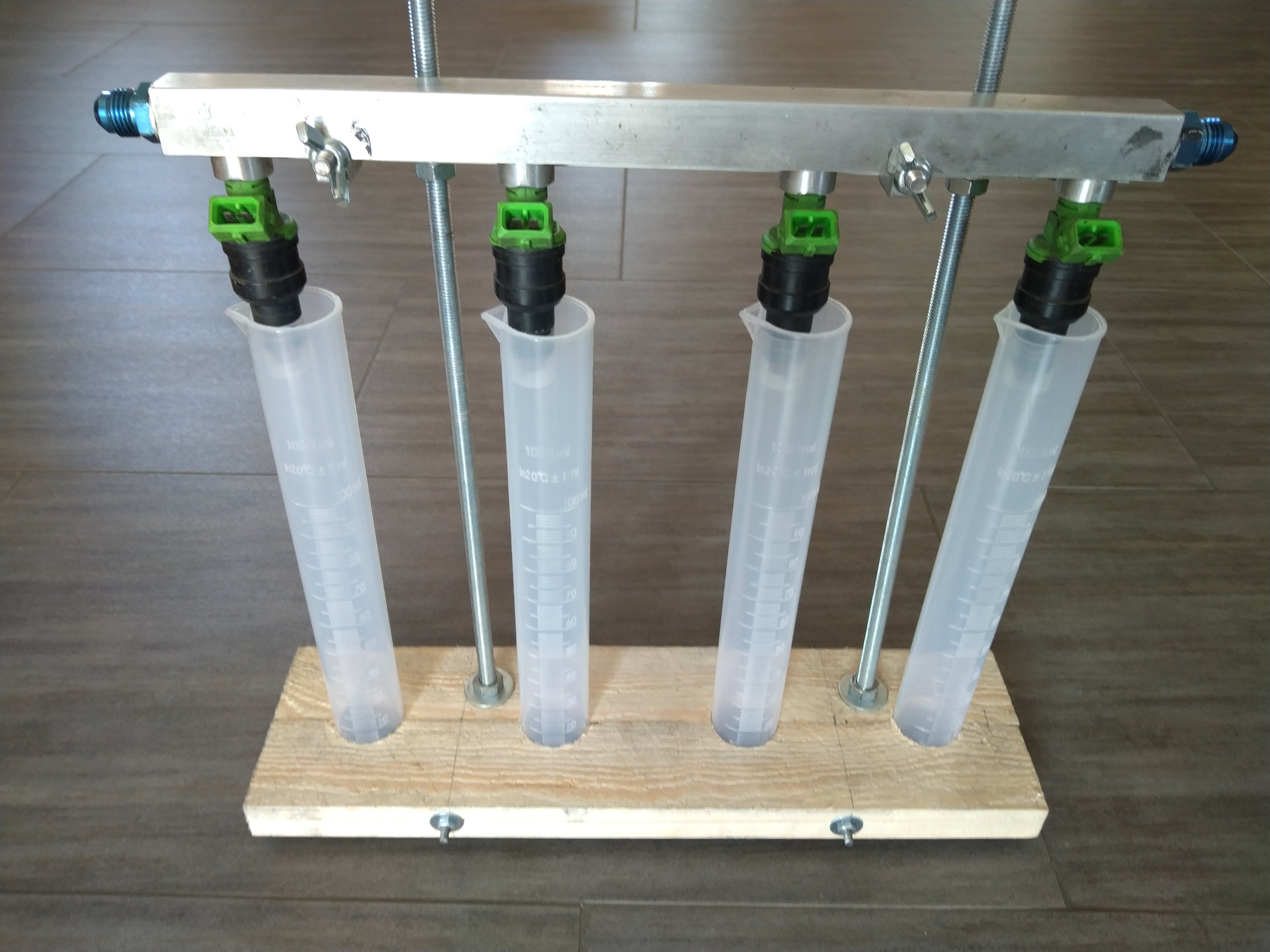

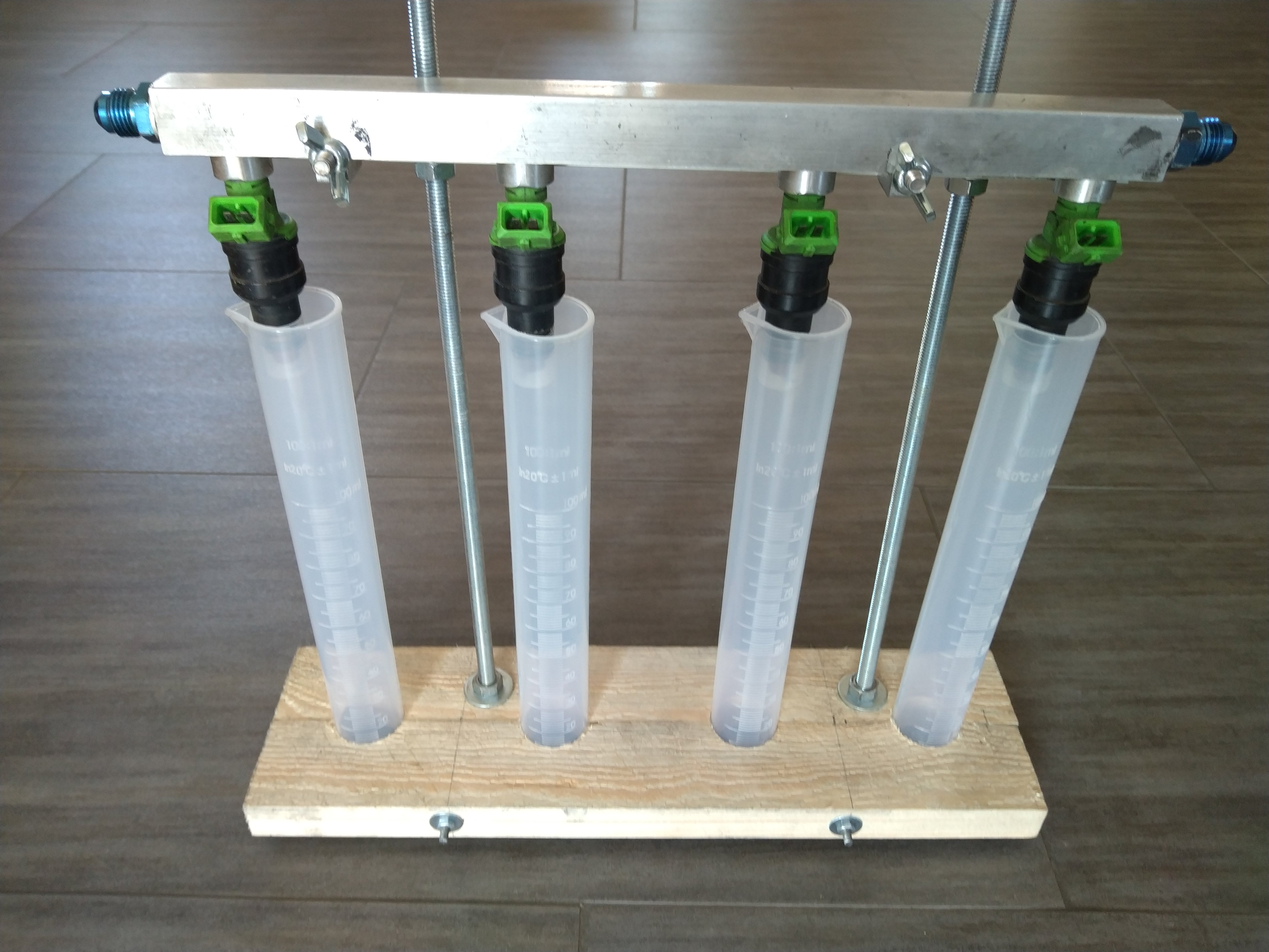

Ein altes aber immer noch wichtiges Thema. Ich baue mir einen kleinen Düsenprüfstand. Um Injector Dead Time und Battery Voltage Correction zu ermitteln, will ich ein Labornetzteil nehmen. Batterrie klemm ich ab. Wieviel Ampere muss das Netzteil liefern können?
Spritleitung und Kabelbaum wird verlängert. :D
