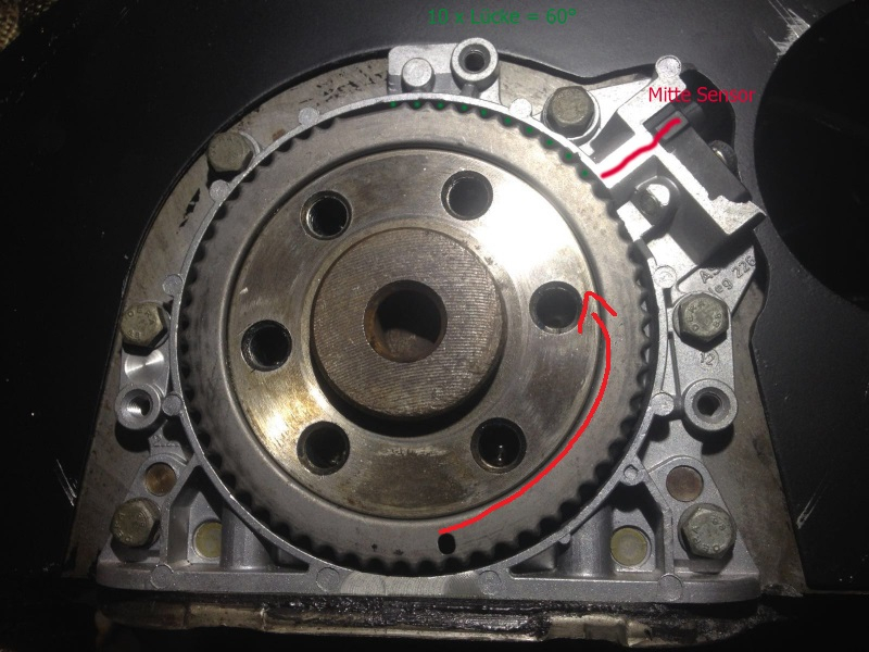

Keine ahnung ob das schon mal erwähnt wurde oder wie sich das ganz genau verhält mit der RPM Erfassung. Aber kann es sein, das du die Rotation nicht beachtet hat? Der Motor dreht zwar "Rechtsrum" (wenn man von der Zahnriehmseite drauf schaut) Aber da wo die Drehzahl erfasst wird, dreht der Motor links rum.
- Inkrementenscheibe-rota.jpg (360.07 KiB) 12637 mal betrachtet
