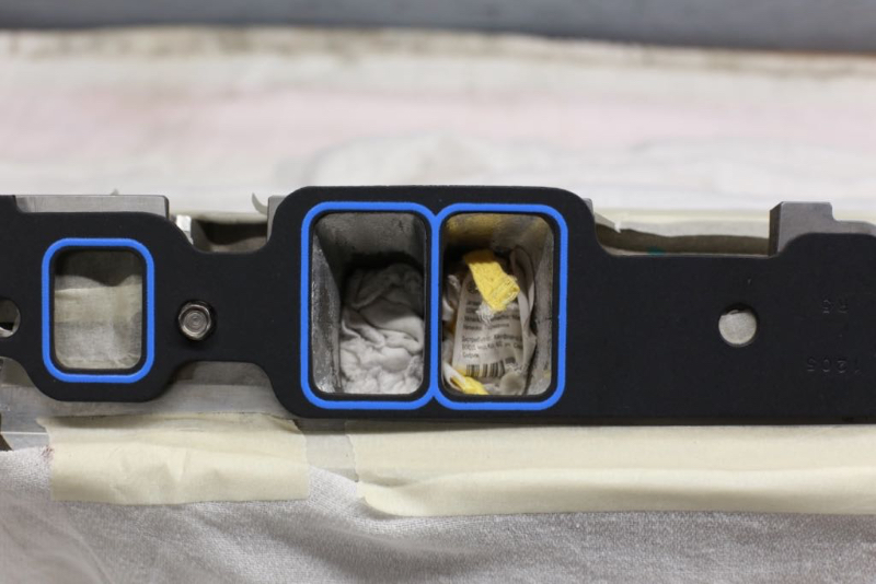

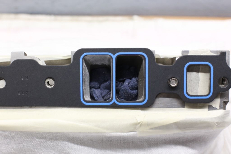

Größter und aufwendigster Punkt wird das Bearbeiten der Ansaugkanäle sein.
Bei den Köpfen habe ich diese Arbeit bereits erfolgreich abgeschlossen.
Legt man die Dichtung auf die Brücke, dann sieht man, dass sehr viel Alu sichtbar ist. Geschätzt sind es etwa 10%.... alles Potenzial was ich nur durch Aufwand ergattern kann. Auch die Übergänge von Drosselklappen zu der Brücke sind nicht optimal und zudem noch unterschiedlich.
Auch hier ist Handarbeit gefragt.
Hier sieht man mal die Arbeit bei den Köpfen. Diese waren aber schon recht ordentlich... vor der Bearbeitung.
fertig:

eine Seite Fertig, eine Seite noch original:
- IMG_6438.jpg (268.38 KiB) 12991 mal betrachtet

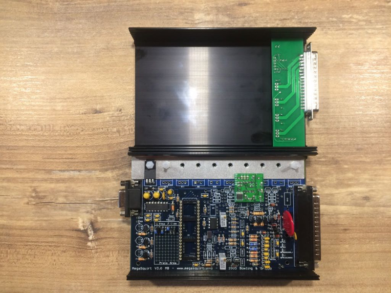

weiterhin ist an der MSQ "fast" alles fertig.
Ich habe mich bewusst gegen die Erweiterung MS3X entschieden.
So sieht der derzeitige Stand aus:
- IMG_5401.jpg (463.06 KiB) 12961 mal betrachtet
Ignition und Injection werden auf der Grundplatine nicht benötigt. Die Ausgänge INJ1 und INJ2 nutze ich für Tacho-Out und für einen Schalter-Eingang.
Beide Funktionen sind über die Proto Area aufgebaut. Alle Kabel sind auf der Unterseite verlegt.
Als Erweiterung ist ein Dual VR Board auf die Platine gesteckt. Da ich den Bereich INJ nicht nutze, konnte ich so die Einspeisung der Platine direkt über den Jumper erledigen. Das Board soll dann zwei ABS Sensoren einlesen.
Das 4-Channel Ignition/Injection Driver Board hat einen 37 Pin Stecker bekommen und wird direkt in die frei Stelle des DB37 verbaut.
Herausforderung ist hier, dass die Platine gespiegelt verbaut werden muss. Demzufolge können die Treiber nicht direkt an das Gehäuse geschraubt werden. Aber auch hier habe ich schon eine Idee im Kopf.
Großer Vorteil für mich ist bei diesem Aufbau, das die Leistungsteile von INJ und IGN getrennt, auch GND mässig, von der Hauptplatine sind.

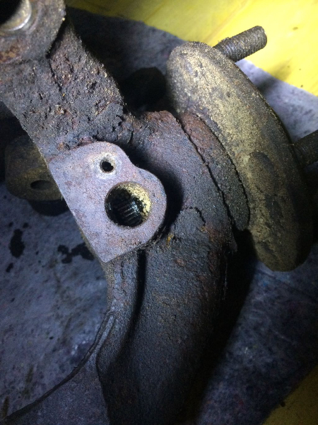

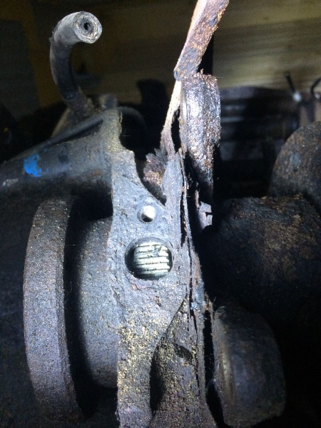

Ich bin auf der Suche nach den passenden Raddrehzahlsensoren für meine Achsen... bzw. nach vergleichbaren Modellen.
Ich habe hier komplette Ersatzachsen von den verbauten Teilen liegen.
Die Teile sind von einem Ford Scorpio 1 Cosworth 5 Loch.
Anhand der Ersatzteile kann ich die benötigten Geber recht genau ausmessen.
vorn: Durchmesser 18mm, Länge bis zum Zahnkranz 28,5mm, M6 Gewinde für Befestigung, Mittenabstand Sensor - Befestigungsbohrung etwa 18mm
- IMG_5423.jpg (320.43 KiB) 12916 mal betrachtet
hinten: Durchmesser 18mm, Länge bis zum Zahnkranz 6,8mm, M6 Gewinde für Befestigung, Mittenabstand Sensor - Befestigungsbohrung etwa 18mm
- IMG_5424.jpg (318.06 KiB) 12916 mal betrachtet
Hat jemand eine Idee wo ich ähnliche Geber bekomme, bzw. wo ich Datenblätter bzw. Konstruktionszeichungen von Gebern bekomme?

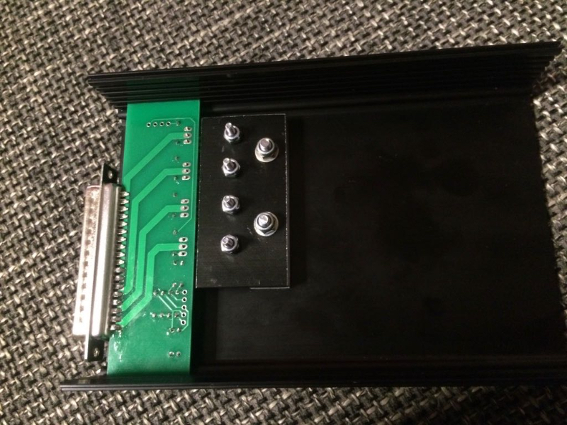

Heute habe ich einen Adapter für die 4 Treiber gebaut. Um den originalen Stecker nutzen zu können, müssen die Treiber 180° gedreht befestigt werden.
Keine Ahnung warum die Platine so gebaut worden ist...
So kann es weiter gehen.
