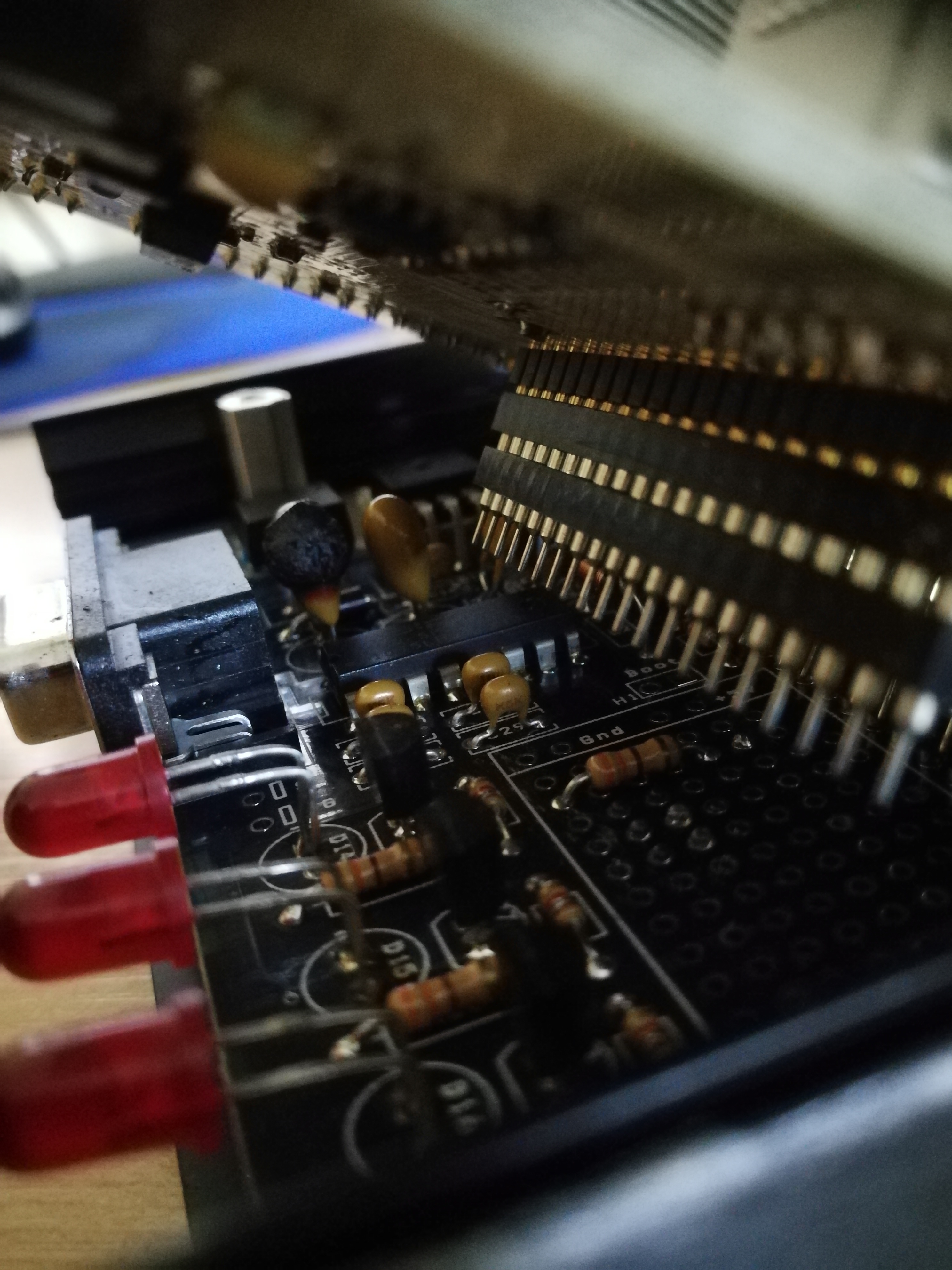

jetzt ist 1 Jahr vorbei wo das Auto wieder nur in der Garage stand, weil mir einfach die Zeit fehlt. Habe jedoch immer 1x im Monat versucht den Motor laufen zu lassen. Heute war es wieder soweit, jedoch kam bis auf kleine Rauchschwaden aus der ECU nichts dabei raus. ECU stinkt fürchterlich und der C16 auf der Hauptplatine hinter der RS232 sieht wie ein schwarzer Blumenkohl aus.

Ist das jetzt eine Frage?

Alte MS Platine mit bedrahteten Bauteilen ist so schwer ja nicht zu reparieren....

nein, war eine Feststellung und Mitteilung.
Hallo Carsten,
nein ist nicht schwer, wenns nur der Kondi war. Schlimmer ist nicht zu wissen warum und die Ungewissheit, wann es das nächste Mal passiert.
