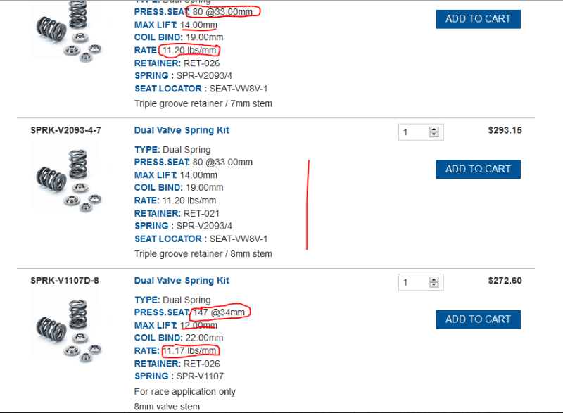

Außerdem aus deinem Link weiter vorne im Thread (https://www.supertechperformance.com/s2 ... 22&em=5749): Die Federrate aller Federn ist hier gleich angegeben, nur die Kraft an einem bestimmten Punkt ist schwächer. Das ist nämlich der zweite Punkt: Die meisten Ventilfedern sind nicht Blockfest. Das heißt, man darf sie nie soweit zusammendrücken (auch nicht im ausgebauten Zustand) bis die Windungen ganz zusammen liegen. Denn ab einer bestimmten Kompression wird die maximal zulässige Spannung im Federmaterial überschritten und die Feder würde sich setzen. (Das heißt sie wird kürzer und hat damit bei gleicher, komprimierter Länge weniger Kraft). Deswegen sind die Federn für 14 mm Hub kürzer, so dass bei 33mm (Einbaulänge, wenn Ventil geschlossen) weniger Kraft vorhanden ist, die das Ventil auf den Sitz drückt, dafür kann an das Ventil weiter öffnen ohne die Feder zu überlasten. Bei maximalen Hub ist dann die federkraft mit der größeren Nockenwelle gleich wie die andere Feder mit weniger maximalen Hub.

Die Federn für 14mm Hub sind nicht kürzer. Die sind genausolang. Die können nur weiter komprimiert werden, weil der Draht dünner ist.
Und sie sind definitiv weicher! Man kann doch nicht Birnen mit Äpfeln vergleichen. Man muss m.E. zur Härtebestimmung einen fixen Punkt nehmen, den sowohl die Serienfedern als auch die Federn für mehr Hub erreichen können.

Es kann natürlich sein, dass meine Federn mit dem vollen Hub härter sind, als standartfedern mit ihrem vollen Hub. Das habe ich zum einen nicht berechnet und zum anderen ist das erstmal grundsätzlich egal. Genau so, wie es beim beschleunigungsduell zwischen Porsche und Kadett total egal ist, ob der Porsche 345 fährt!
Subjektiv kann man eigentlich nur mit den Fingern oder Gewicht x auf der Feder sich die Härte veranschaulichen. Und dabei wird jedes Mal herauskommen, dass Federn für mehr Hub weicher sind. Meine Federn kann ich mit zwei Fingern sicherlich einzeln locker 8mm Komprimieren. Aber selbst mit 30 Jahre alten originalen Federn bekomme ich das nicht hin.

Ich bin nur über deinen Link gestolpert und da stehen diese Federn drin mit 12 und 14 mm Hub:
Und eine Feder wird IMMER über ihre Federrate bestimmt, ob sie hart oder weich ist. Wenn ich mir die von dir verlinkten Federn anschaue, sind die für 14 mm Hub härter, nämlich 11,2 lbs/mm statt 11,17 bei den 12mm Federn.
Eine Kraft bei Absolutweg ist völliger Krampf, denn ohne die Länge der Feder zu kennen sagt das gar nichts.
Und wenn die verlinkten Federn wirklich gleich lang sind, dann stimmt eine der Angaben absolut nichts. Denn einerseits soll die Federrate gleich sein, andererseits hat die eine 80 und die andere 134,8 lbs bei 33 mm Hub.

Aber hast du dir mal die abgeleitete Beschleunigung aus der Ventilerhebungskurve angeschaut? Die hat nach dem Umkehren einen Peak, daher ist die Kraft an diesem Punkt entscheidend. Wenn ich nun mit einer 12mm Nockenwelle da die gleiche Beschleunigung erreiche als mit einer 14 mm Nockenwelle, dann brauch ich auch diese bestimmte Kraft bei 12 oder 14 mm. Daher geht es eben auch, eine Feder gleicher Federrate zu verwenden, nur kürzer zu machen, dann hab ich bei dem maximalen Hub eben die Kraft, nur dass die Kraft im Ventilsitz kleiner ist, da der Weg ja größer ist und die Federrate ist nunmal konstant.
