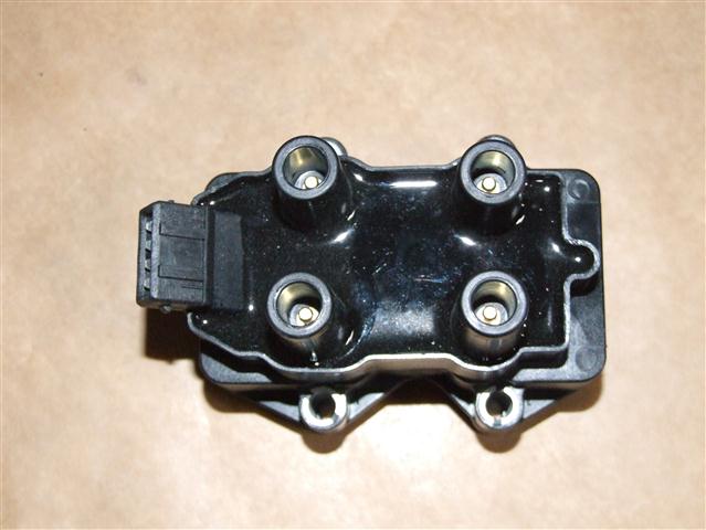

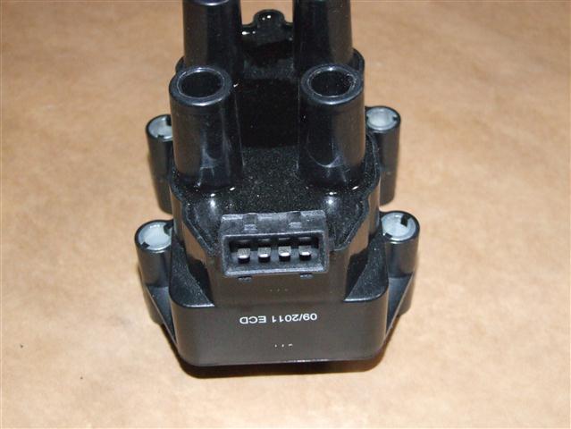

Hat jemand Infos( Belegung Ladezeiten ist sie mit integriertem Treiber ?)
Beim Messen kommen für mich nur unlogische Werte heraus . zu dieser Opel Spule sie hat einen 4Pol Anschluss
und ist für diese Modelle
Zündspule Opel VECTRA B CC 90458250 1,8 85 KW 116 PS 95-00
DSCF9734 (Small).JPG (45.64 KiB) 17256 mal betrachtet
DSCF9732 (Small).JPG (42.18 KiB) 17256 mal betrachtet

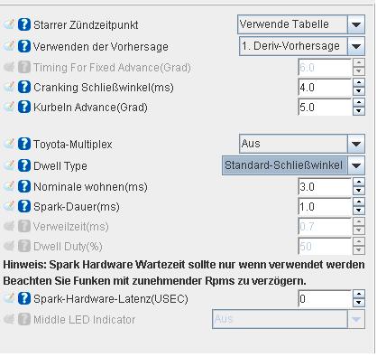

Laut Manual wird die 032 905 106B ja mit going high betrieben. Dwell dann auf Standard dwell oder fixed duty? Bei fixed duty ist mir die spule nach 5 min wegen überhitzung ausgestiegen.
Grüße Daniel
