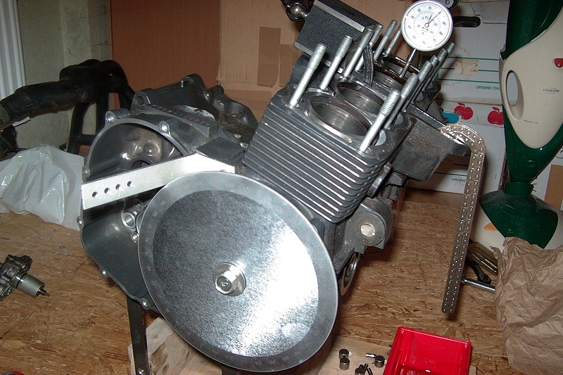

So...da ich heute wieder bisschen was schaffen konnte, hab ich gedacht ich mach gleich mal ne Statusmeldung.
Ich denke ich hab heute die Triggergeschichte vorerst gelöst.
Hab den Ersatzmotor soweit aufgebaut, dass ich Gradscheibe, Kurbeltrieb und Nockenwellen zum Spielen dran habe.
- Uhr auf Kolben gesetzt und Gradscheibe auf OT ausgerichtet.
- Gradscheibe_einstellen.jpg (206.68 KiB) 7236 mal betrachtet

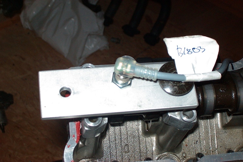

Dann habe ich mir eine Art Hilfsplatte gemacht um den Sensor an verschiedenen Positionen anschrauben zu können.
- Sensorhilfshalteplatte.jpg (151.02 KiB) 7236 mal betrachtet
Nach einigem Spielen war die ideale Position des Sensors schnell gefunden. Ich hab mich für die Einlassnocke des 4. Zylinders entschieden.

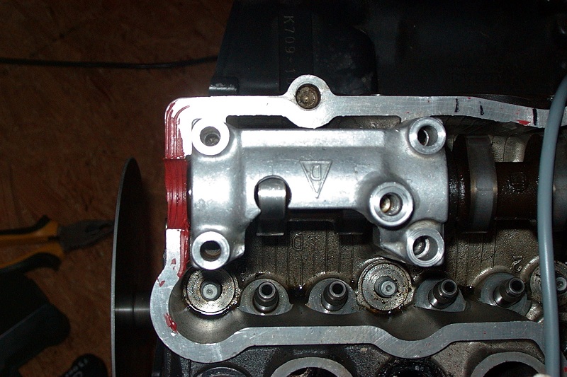

Leider musste ich, um den Sensor genau über die Nocke zu setzen, den Lagerbock etwas freilegen. Ich denke aber nicht, dass er es mir übel nimmt.
- Freilegung_Lagerbock.jpg (171.19 KiB) 7236 mal betrachtet
Hab dann nur noch das Loch in den Ventildeckel gebohrt. Die Tiefe durch das Loch auf die Nocke mit der Tiefenuhr gemessen. Und demnach den Sensor montiert und eingestellt. Das ist etwas Gefrickel, weil man erst den Deckel montieren muss. Dann wird gemessen, wieder abgebaut und dann der Sensor eingestellt. Beim Zudrehen der Muttern verstellt er sich dann auch gern mal. Letztendlich hats ganz gut geklappt. Hoffe nur, dass er dann auch im Betrieb genauso gut funktioniert wie beim Probezusammenbau.
- Sensormontiert.jpg (183.33 KiB) 7236 mal betrachtet
Bin jetzt auf folgendes Timing gekommen:
Kurbelwelle:
Erster Zahn nach der Lücke passiert den VR-Sensor 75-85°KW vor OT.
Genau kann ich das noch nicht sagen, da der Sensor im Seitendeckel sitzt. Musste den Deckel abnehmen, Markierungen machen und mich nach denen richten...naja, alles nicht so genau. werd das ganze dann noch mal abblitzen mit ner OT-Markierung auf dem Polrad.
Nockenwelle:
Steigende Flanke: Sensor löst 180°KW vor OT aus
Fallende Flanke: Sensor geht 115°KW vor OT wieder auf "LOW"
Gruss Casim
