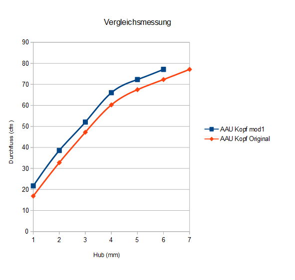

Hier also der erste Vergleich eines originalen AAU Kopfes und eines AAU Kopfes mit den 6mm Ventilen (ohne weitere Änderungen!).
Man sieht recht deutlich die Verbesserung über den kompletten Hubbereich. Das dürfte allein durch den schmaleren Schaft und die somit vergrößerte Querschnittsfläche im Ventilbereich liegen. Weitere nennenswerte Verbesserungen verspreche ich mir vom nachsetzen des Ventilsitzes und verrunden des Übergangs Ventilsitz/Kanal.
Patrick
PS. auch interessant und gut zu sehen: der Knick in der Kurve. Bis ca. 5mm entscheidet die Ventilform, darüber wohl erheblich mehr der Durchmesser und die Ventilsitzform. Also eine Huberhöhung wird nicht viel bringen, außer Probleme mit dem Freigang der Ventile.
- AAU Originalkopf zu AAU mit 6mm Ventilen
