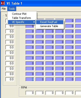

mir stellt sich gerade eine kleine Frage. Wenn ich den Req Fuel Wert in den Settings ändere, wird dann auch gleich die VE Table in neue Werte umgerechnet? Oder gibt es da einen Trick? Die Einstellung scheint bei mir nicht zu passen, darum möcht ich da gern mal ein wenig experimentieren.
Danke für eine Antwort
Gruß _Tom_

Bei dem Wert gibt es nix zu experimentieren, den rechnest du aus und gut ist.
Einen "Faktor" konnte man über die VE drüber laufen lassen wenn ich das richtig in Erinnerung habe :D
