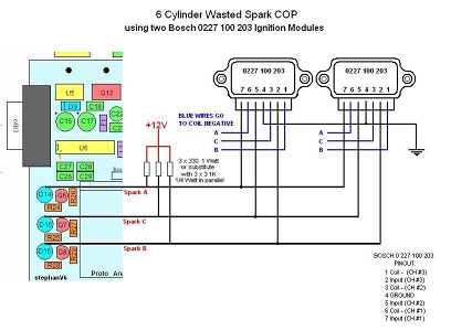

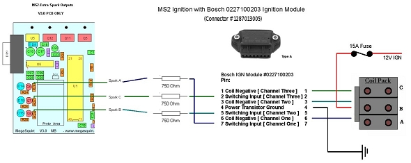

Hab im Netz Zeichnungen für ein Boschmodul gefunden häng ich mal an!
Die beiden unterscheiden sich obwohl das gleiche Modul verwendet wird!
Welche anschaltung ist nun besser bzw. ist vielleicht eine falsch?
Gruß Mario

wenn ich das richtig erkenne ist die obere zeichnung für 3 zündspulen mit 6 "zündkabeln", wastedspark!
die untere zeichnung für 6 zündspulen/6 "zündkabel" auch wastedspark!
was hast du denn für spulen? 3spulen (im pack?) dann obere zeichnung oder 6 einzelspulen (wie cop?) dann untere zeichnung zündet dann aber auch wastedspark!

Hallo!
Also ich Könnte beide Schaltungen Aufbauen!
Vorerst möchte ich die laut unterem Bild mit 6xCOP Wasted machen.
Wenn sich das als nicht sehr Fehleranfällig beweist werd ich es lassen sonst spulen weg vom Motor und Coilpack an die Spritzwand oder der gleichen!
Was sagst du zu dem Verdratungsunterschied?!Wieso einmal der Pull auf +12V und einmal nicht dafür anderer Vorwiderstan?!
Das ist der Punkt wo ich unsicher bin?!
Gruß Mario
oh ist mir nicht aufgefallen!
wird aber schon so richtig sein in der unteren zeichnung! ich erkläre mir das weil ja zwei bosch module dran hängen!
