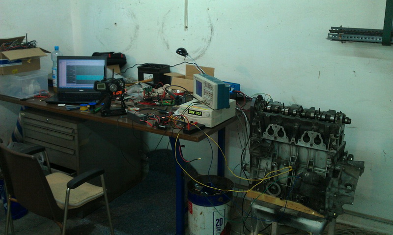

Ich stehe gerade vor der selben Aufgabe.
Verwende im Moment einen Hallsensor aus dem PSA Regal.
Hab mir dazu einen "Testmotor" zusammengebaut, also nur Kurbelwelle, Nockenwelle, Zahnriemen, Schwung und die Sensoren.
Verwende im Moment auch einfach einen Schraubenkopf als Trigger.
Hatte das gestern schon mal mit einer MS3 am laufen, hat auf Anhieb funktioniert.
Nur die Position ist noch nicht ganz perfekt, man sollte schauen dass das Nockenwellensignal nicht zu knapp bei einem Zahnsignal liegt.

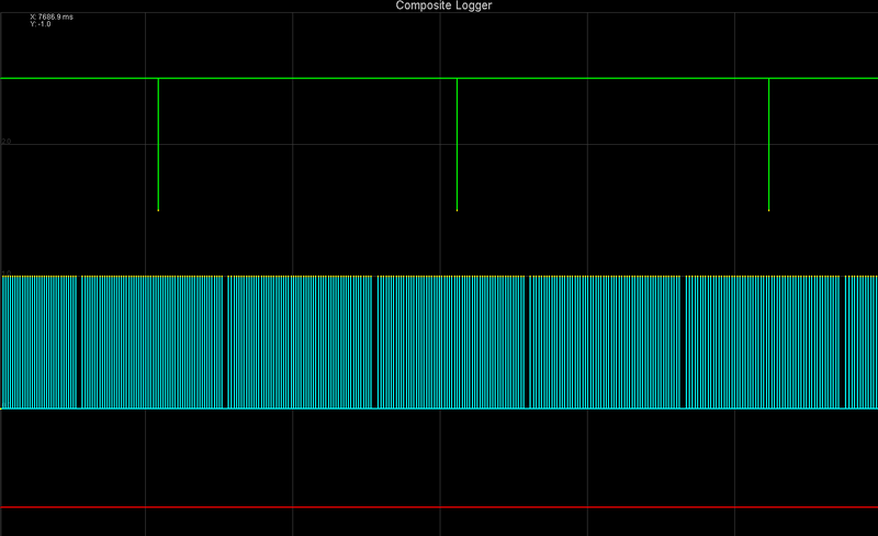

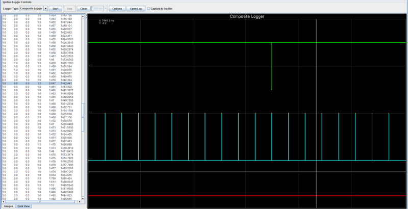

Ja, genau in dem Punkt bin ich mir nicht so ganz sicher.
Ich hab im Zusammenhang mit der MS2 im US Forum auch schon mal gelesen, dass es problematisch werden kann wenn ein Zahnsignal "zum selben Zeitpunkt" kommt wie das CAM-Signal. Weil die MS dann ein Signal womöglich nicht "sieht".
Ich weiß nicht wie das bei der MS3 mit den Interrupts gelöst ist.
Das Problem ist ja allgemein, dass wenn man ein verstellbares NW-Rad hat, man die Position des Signals zur Kurbelwelle verändert.
Ich möcht halt nicht dann am Prüfstand stehen und auf eimal gibt's Probleme aufgrund der Position der Sensoren zueinander.
Hier sieht man dass es im Moment schon knapp ist, allerdings war das bei ca. 700U/min, die Zeit zwischen beiden Signalen ist noch immer 47ms.
Re: Nockenwellensensor nachrüsten
Verfasst: Fr Nov 18, 2011 9:27 pm
von pigga
Meinst Du das Bild unten?
Wenn Du nen Hallsensor für den 2nd trigger verwendest sollte das unkritisch sein, da das Signal ja lange genug "dauert", oder?
Das Manual sagt hierzu:
With a missing-tooth main wheel, the missing tooth provides the main position reference to the Megasquirt. The cam signal should occur away (not co-incident with) the missing tooth, the exact angle is irrelevant, so long as they NEVER overlap.
With a non-missing-tooth main wheel, the second trigger / cam pulse provides the main position reference to the Megasquirt. Getting the position set correctly is now critical as the cam pulse must fall between the same two primary teeth under all conditions, it must NEVER overlap a tooth.
Insofern kannste das so lassen, weil diese Grafik betrifft offenbar nur den non-missing-tooth:
Pigga
Verfasst: Sa Nov 19, 2011 12:05 am
von Kristof
Ja genau das Bild hab ich gemeint.
Da steht definitiv auch beim missing tooth wheel "as long as they never overlap".
Und genau das könnte aber passieren wenn man den Trigger irgendwie setzt oder die Nockenwelle verstellt.
In der Elektronik (und in diesem Fall auch bei der MS) sind solche Sachen meist flankengetriggert.
Wenn die Signale also ganz knapp zusammen fallen kann es sein dass die MS eines nicht mitbekommt.
Ich kenn allerdings den genauen Aufbau des Codes und des Prozessors der MS3 nicht.
Wenn beides interruptgesteuert wäre und der Prozessor unterbrechbare Interrupts unterstützt wäre es wiederum kein Problem.
Edit: Hab jetzt mal im US Forum nachgefragt, mal sehen was die dazu sagen.
Verfasst: Sa Nov 19, 2011 1:26 pm
von Kristof
So, Antwort von Jean im US-Forum:
That picture is for non-missing tooth wheels. Since you have a missing tooth wheel, the cam signal position is much less critical. As long as the cam pulse is away from the missing teeth and always stays there, it will be fine. Even if it does move by a few teeth, it's not an issue.
D.h. also es ist so wie pigga geschrieben hat. Bei einem missing tooth wheel ist die Position des Nockenwellensignals unkritisch solange man von der Lücke entfernt ist.
Es darf sich das Nockenwellensignal theoretisch auch um ein paar Zähne verschieben.
