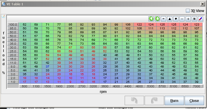

So, nach einer Proberunde von Rund 25km, die Ernüchterung das es nichts mit der Boardspannung zu tun hat.
Entweder war die Kalibrierung des Vorgängercontrollers LC-1 oder die momentane Kalibrierung der Techedge mit der Bosch LSU 4.2 fürn Arsch....
Am laufenden Meter driftet der AFR Wert auf 18.9 und bleibt wie angenagelt dort stehen.
Da ich im Hinterkopf habe, das zu fettes Gemisch nicht zündet und mal schlagartig an der Lambdasonde mager erkannt wird, habe ich das Kennfeld per Hand ein wening abgemagert.
Jetzt haut er mir nicht mehr gegen 18.9 ab....
Kurzerhand noch mal Autotune gestartet, damit das Kennfeld weiter angeglichen wird...aber was Autotune da veranstaltet kann ich nicht glauben.
Werte die vorher um die 20 waren, sind jetzt auf 10....
Tendenziel kann ich Magerruckeln beim Motor wahrnehmen (Schubbetrieb)...
Also Kennfeld per Hand wieder etwas mehr angefettet...
Kalibrierung der LSU wohl fürn Ars....
Dabei stand das Auto jetzt gut 9 Tage....da muss doch die Kalibrierung möglich sein, ohne die Lambda Sonde auszubauen, oder?
Kalibriert habe ich diese nämlich im eingebauten Zustand.
Gruss,
Markus
Hier ein Bild, was die Techedge mit LSU 4.2 und Autotune veranstaltet hat
kennfeld mit techedge_1.jpg (267.15 KiB) 29538 mal betrachtet

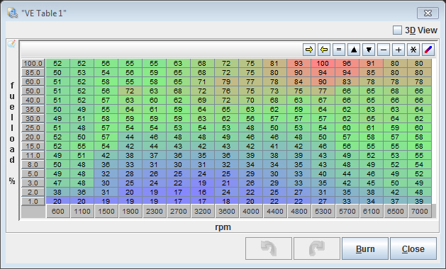

Hier noch ein Kennfeld, welches vorher scheinbar zu fett ist

Dein AFR Table und dein Zündtable wäre auch noch interessant.
Bei deinem Spritkennfeld die erste Spalte Anfetten bis er aus der Spalte rausgeht und dann für Autotune sperren. Ich setz da meistens auch nen Grenze für den Leerlaufbereich.
Schubbetrieb sollte er eigentlich gar nichts einspritzen.
Bei der Gas Wegnahme das ruckeln kannst du bei der Beschleunigungsanreicherung einstellen - wie stark der Sprit weg genommen werden soll.
