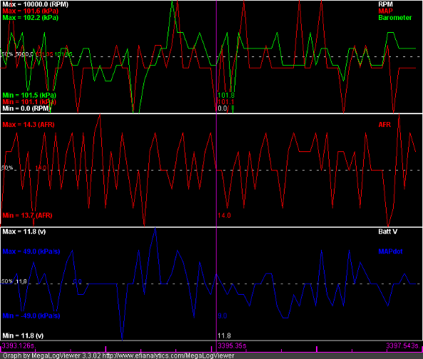

ich habe eine sehr unruhigen map bzw. barro, blöder weise seit kurzem auch AFR das sollte aber vom lambdacontroller kommen?
- graph1.png (68.03 KiB) 10292 mal betrachtet
was ich bis jetzt versucht habe:
es kann nicht von meiner verdrahtung kommen, siehe log mit stim "stim nois"!
wenn ich mit dem multimeter auf dem v3.0 messe habe ich keine spannungs schwankungen?
es gab mal den tip C30 in den H1 (bottlader) zu löten, auch nicht besser siehe log "stim +C30 nois"!
im log "nois im auto" kann man den zappeligen afr sehen, den werde ich ersteinmal versuchen mit meinem zweiten controller von (bastigb10) zu beseitigen!
wo kommen diese störungen her, was kann ich versuchen dagegen zu machen?

franksidebike hat geschrieben:wenn ich mit dem multimeter auf dem v3.0 messe habe ich keine spannungs schwankungen?
da wirst du auch nix verwertbares messen können da das zu stark dämpft
da musst du mit einem oszilloskop messen
franksidebike hat geschrieben:es gab mal den tip C30 in den H1 (bottlader) zu löten, auch nicht besser siehe log "stim +C30 nois"!
wenn das erst kürzlich aufgetreten ist und vorher lief würde ich mal die ganze spannungsversorgung nach zulöten bzw. alle kondensatoren austauschen hauptsächlich die analoge geschichte
den spannungsregler der lichtmaschine überprüfen bzw. zum testen ganz abklemmen

hallo thomas
tooly hat geschrieben:
eigentlich ist das schon immer so
bin nur drauf aufmerksam geworden weil ich mit EAE und dem zappeligen afr probleme habe!
in den log's läuft der motor nicht bzw. ist die stromversorgung vom stim!
hast du nicht ne ms v3.0 zum tauschen
die ms3 hat auch ein v3.0!
gerade mal im log nachgeschaut
map steht stur auf 100.0!
baro wackelt zwischen 101.0-100.8! das finde ich ok!
ich kann dir zwar irgendwas mitbringen
oszi? oder kondensatoren?
aber es ging mir darum kalte lötstellen auszuschliessen
wenn ich es schaffe werde ich die platine im bereich "power" nachlöten!
ich habe gesehen das auf der unterseite so einiges an lötfett klebt? das werde ich mit isopr.......... (?) abwaschen!

so habe die v3.0 im bereich versorgungsspannung nachgelötet und das board mit isopropanol gewaschen!
ergebnis
genauso bescheiden wie davor

kannst du die ms3 platine mal draufstecken?
ich würde sonst halt alle kodenatoren bzw. die beiden spulen für die vref-spannung prüfen/austauschen

tooly hat geschrieben:kannst du die ms3 platine mal draufstecken?
ne so einfach geht das nicht
es ist vieles unterschiedlich: iac, boost, trigger usw.

Ich hatte irgendwie sowas mal, das kam von der Lichtmaschine. Ich weiss allerdings nicht mehr, ob die Spannung so unregelmäßig zappelte.
"Irgendwann" wars weg. Ich glaube nachdem ich die kpl. Lichtmaschine getauscht habe.
Hast Du irgend nen großen Elko, den Du mal in der MS testweise mit auf die 12V Schiene klemmen kannst?
Mit "groß" meine ich die Kapazität und nicht die Abmessungen
