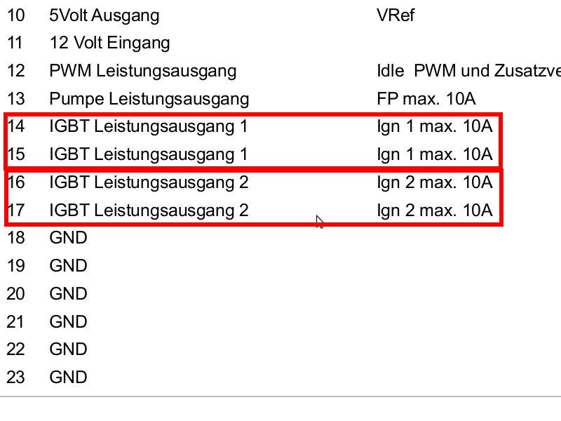

von pigga
italytuning hat geschrieben:Meinst Du die Anleitung die auf Peters Seite zum Download zu der UMC gehört?
Habe ich hier vor mir,aber sehe nirgends das die beiden gebrückt werden müssen,oder bin ich bissel blind?
Hm, anscheinend "ja":
Re: UMC1 MassePin-> Zündung
Verfasst: Sa Jul 13, 2013 10:58 pm
von italytuning
Ja,das habe ich gesehen aber ich wußte nicht das man die beiden Pins brücken muss. Ich sage ja das ich blutiger Anfänger bin und bitte um eure Nachsicht. :(
