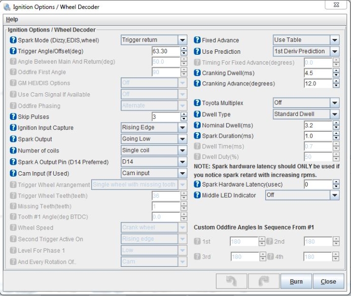

Habe jetzt alles so weid angeschlossen, bringe aber irgendwie kein Drehzahlsignal ans Steuergerät!
Am Hallgeber hab ich einen 1kohm pullupwiederstang zwischen signal und 12V eingebaut!
bekomme aber kein signal wenn ich im Steuergerät umschalte auf Crank-Hall
wenn ich aber auf Crank-VR umschalte habe ich ein Signal, aber kein Rechtecksignal wie das vom Hallgeber????
Welche Einstellungen muss ich bei der Zündungseinstellung nehmen in Megatune?#
Spark Modus?
Triggerwinkel?
Zündungseingang Erfassung?
Zündausgang?
Bitte um dringende Hilfe, den das Teil soll in 2 Wochen laufen? :shock:

Signal vom Hallgeber hast du an welchem Eingang von der kdfi? muss an 26 GND_RPM (bei der kdfi mit Cinch-Gehäuse)
Masse Hallgeber auf Fahrzeugmasse?
War da im original ein Zündmodul (Treiberstufe) verbaut???

Hier mal ein Beispiel wie es bei mir mit Hallgeber ausschaut.
Den 1k Ohm PullUp habe ich durch einen 10k Ohm ersetzt, da ich immer wieder Probleme mit der Drehzahlerfassung hatte. Nun klappt es aber.
Den Trigger Angle musst Du natürlich abblitzen.
Dafür setzt Du Fixed Advance auf Fixed Timing und die Degrees auf 0.
Mit dem Trigger Wizard kannst Du es dann beim drehen korrigieren. Aber unbedingt die ESV abklemmen!

Re: KDFI 1.4 Zündung anschliessen?
Verfasst: Mo Mai 04, 2015 11:07 pm
Probier mal einen 1K Ohm wiederstand als pullup.
Der toothlog muss so aussehen, wie der Geberkranz aussieht. Bei hallgeber im Verteiler wahrscheinlich vier offene Flächen insgesamt?
Hast Du ein drehzahlsignal? An sonsten bringt Dir auch keine lauffahige msq etwas!
Dein Motor ist aber eigentlich VIEL zu jung, um nur einen hallgeber an der nockenwelle zu haben! Der wird sicherlich auch einen Kurbelwellensensor haben. Den Nockenwellensensor brauchst Du nur, wenn Du sequentiell einspritzen möchtest.
