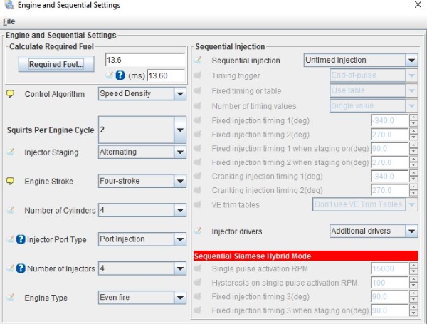

Um das Problem zu erkennen, wären Deine injection settings vorher und nachher als Screenshot interessant. Welchen regfuel vorher und welchen hinterher?

von secco
Hoffentlich gut so
Läuft
Läuft
Ohne seq läuft.JPG (167.25 KiB) 15681 mal betrachtet
Bild ohne seq und läuft sofort.
Läuft
Läuft
seq hat mal gelaufen
Re: Voll sequentiell
Verfasst: Sa Jan 30, 2016 10:43 pm
Ne nicht gut!
Drei Bilder und zwischen den drei Bildern stehen zwei Aussagen, was es sein soll. Ich weiß nun weder, was batch ist, noch was seg ist.
Ich denke, das zweite Bild ist vorher und das dritte Bild ist nachher.
Du musst auf alternierend stellen. Jetzt spritzen alle Düsen gleichzeitig 1x pro 720 grad ein.
Hast Du auch schon am VE-Table rum gefummelt? Lief das Auto mit den alten Einstellungen die letzten Jahre oder ist das ein neues Projekt, welches noch nicht abgestimmt war?
Deadtime und voltcor passen perfekt?

von secco
Die ersten beiden Bilder sind geleich sollte auch nur 1 Bild sein. Dort ist untimed alternierend und 2 squirts eingestellt.
Diese Einstellung geht schon über jahre. Ich habe da nur Additional Driver ausgewählt um zu testen ob meine Verkabelung passt.
Auto springt mit dieser Einstellung tadelos an und auch die Gasannahme ist OK.
Dann stelle ich auf das unter Bild um und der Motor hat gelaufen. Nachdem ich in Ignition die Cam auf Falling edge gestellt habe.
Das Starten ging aber sehr Zäh. dann wieder auf untimed (obers bild) start ohne Probleme. jetzt wieder die msq mit vollsequentiell geladen.
-> Auto springt nicht mehr an.
Noch eine Frage die Einstellungen Vollseq sind Ok? der rest der Einstellungen hat untimed tadelos gelaufen
Ich werde es nächste Woche nocheinmal probiern. Ich habe gesehen wenn ich im TS untimed geladen (2Squirt) habe und danach die Vollseq
geladen habe sollte 1Squirt da stehen hat es aber noch immer noch 2squirts. TS geschlossen und wieder Vollseq geladen alles Ok
Es könnte ja sein das in der Steuerung die falsche anzahl der Squirts gestanden hat.
Verkabelung ist A nach zyl 1; B nach zyl 2 ; ´C nach zyl 3; D nach zyl 4 ist das ok?
