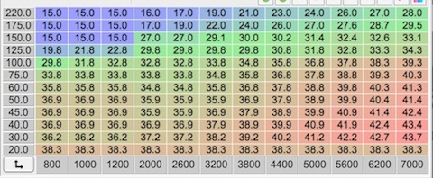

Dominik335i hat geschrieben:Hallo zusammen,
wenn man sich serienmäßige Zündkennfeldern von Saugern ansieht, fällt auf, dass die Volllast-Zündwinkel recht steil ansteigen und dann zwischen 3.500-4.000 1/min ihr Maximum erreichen.
Das sind noch Relikte aus Vergaserzeiten, wo die Fliehkraftverstellung um mx. 4500 ausgeregelt war. Ich denke es war Hardwaremäßig nicht wirklich besser umsetzbar.
Vom 8V Golf
Ign Table.JPG (100.26 KiB) 13272 mal betrachtet
Der 0% Bereich ist ziemlich unwichtig. Das hatte ich gemacht, um das Schubbrabbeln zu applizieren. Mittlerweile habe ich das jedoch wieder raus genommen. Die Zündung stört mich nicht, weil ich dort sowieso in OFC bin.
LeerLauf um 1230.

@ChristianK.:
Dein Kennfeld und mein Wissen zu dem Thema wollen nicht recht zusammen passen.
Zum einen überrascht mich, dass der Golf Motor klaglos 45 Grad Frühzündung verträgt. Ich hätte hier Werte um die 30 Grad erwartet. Der klingelt nicht?
Weiterhin sehe ich im mittleren Bereich keine Frühzündung für gutes Ansprechverhalten, wie sie eben normalerweise per Unterdruckdose bei Teillast realisiert wurde.
Nach dem, was ich verstehe und weiß, bildest du nur die Fliehkraftverstellung nach und verschenkst so bei Teillast einiges an Fahrbarkeit und Ansprechverhalten.
Oder muss ich mich mit dem Thema Zündung noch mal auseinandersetzen, weil ich was ganz falsches verstanden habe?
Re: Verlauf Volllast-Zündwinkel über die Drehzahl?
Verfasst: Mi Mär 02, 2016 1:43 pm
Zunächst, das Table ist vier Tage alt. Vorher lag ich um 30°. Das war aber viel zu wenig! Sprit und Luft haben für 200PS gepasst, die nicht vorhanden waren....
Mit den 30° lag ich zwei Grad von der Klopfgrenze weg. Deshalb habe ich den Kopf nochmal runter genommen und den Brennraum auslaufen lassen und scharfe Kanten gerundet. Jetzt werde ich an Stelle der 12,3:1 irgendwo bei 12,2:1 liegen.
Mit der 276er Welle sind bei dieser Verdichtung sogar nur 26° möglich. Aber ein Monterdrehmoment!
Ich habe mich auch gewundert, was nach der Brennraumbearbeitung mit der 320er Welle drin ist. Daher habe ich nochmals abgeblitzt. Eigentlich war ich mir sicher, dass genau abgeblitzt ist. Allerdings habe ich im Offset tatsächlich 3° zu viel eingegeben. Somit kannst du von gesammten Table einfach drei grad weg denken. Also ausgeregelt knapp 42°. Das sind auch die Werte, die man mit der Serienverdichtung, abzgl. 2/10 geplantem Kopf, beim 8V fährt!
Im Teillastbereich ist nicht wirklich mehr Zündung drin. Fahrbarkeit ist definitiv gegeben! Aber die Zündung steigt ja auch in Richtung Teillastbereich. Jedoch nicht extrem. :wink:
Mit dem Motor machst du sowieso nur noch eins, wenn er warm ist....
Von der Fahrbarkeit war z.B. "skibby" ziemlich überrascht. Kann er ja selbst etwas zu sagen, wo er die Schwächen sieht.

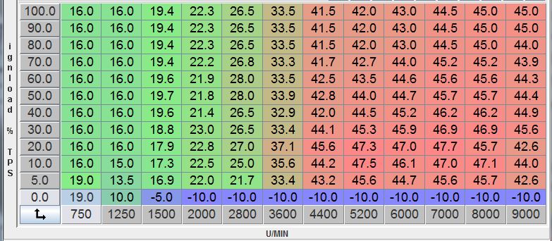

Hier mal meins wie ich es bisher im Alfa V6 12V gefahren bin.
Screenshot 2016-03-02 13.40.05.png (115.7 KiB) 13239 mal betrachtet
Früher hatte ich vom Stand raus etwas zahmere Werte, mit dem hier hab ich aber ein sehr gutes Ansprechverhalten.
Und klopfen tut da auch nix.

Alfagta hat geschrieben:Hier mal meins wie ich es bisher im Alfa V6 12V gefahren bin.
Das sieht genau so aus, wie ich es auch vor habe und entspricht dem, was ich von den Serienkennfeldern kenne. Die Frage ist bloß WARUM du nach 4200 wieder um 3° zurückgehst?
Verfasst: Mi Mär 02, 2016 3:10 pm
Also ich denke je früher die Zündung statt findet desto höher der Druck im Verdichtungsraum und desto mehr stress für Kolben / Pleuel.
Ich sags mal so auf deutsch, ich will ihm nicht immer voll mit dem Hammer aufn Kopf (Kolben) haun...
Des halb geh ich da wieder etwas runter.
Aber nur unter volllast und halt unten i den ersten paar zeilen. Da kommst e fast nie hin.

ChristianK hat geschrieben:Das sind noch Relikte aus Vergaserzeiten, wo die Fliehkraftverstellung um mx. 4500 ausgeregelt war. Ich denke es war Hardwaremäßig nicht wirklich besser umsetzbar.
Hmmm, so wirklich gefällt mir dein Kennfeld nicht bzw. habe die gleichen Anmerkungen wie sie schon Carsten geäußert hat: Verdammt krasse Volllast-Winkel, aber kaum Vorzug bei Teillast. Legt zumindest den Schluss nahe, dass du entweder bei Volllast über's Ziel hinausschießt oder bei Teilllast Potenzial verschenkst.
Dass man mit Fliehkraftverstellung begrenzt ist, ist klar. Aber warum gehen die Hersteller heutzutage nach dem maximalen Drehmoment wieder etwas mit der Zündung zurück?

Verfasst: Mi Mär 02, 2016 3:13 pm
Desweiteren hab ich das Kennfeld auf der Rolle mit Zugmoment aufzeichnung erstellt.
Es hatt einfach nichts mehr gebrahct in dem oberen bereich da noch höher zu gehen. Also wieso unnötig früh zünden wenns
e nichts mehr bringt.

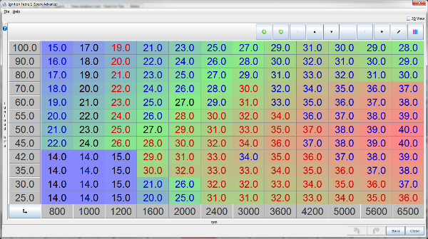

von SiPPi
Das Kennfeld welches ich aktuell fahre mit dem G60.

Verfasst: Mi Mär 02, 2016 4:15 pm
Richtig. Was auch genau der einzige Grund ist, um mit steigender Drehzahl früher zu zünden.
Grundsätzlich kann man dem Mario sein Table nicht mit meinem vergleichen. Es fährt man und ich a/n. Wobei der Unterdruck mit dieser Nockenwelle absolut lächerlich ist. Unter 70kpa komme ich praktisch nie.
Wozu sollte ich im Teillastbereich noch früher zünden, wenn es keinen Vorteil bringt? Der Teillastbereich war auch genau der Bereich, wo es vorgestern kurz geklopft hat. Auch die zündrücknahme für die heißeren Temperaturen im Sommer wird nicht erforderlich sein. Zum einen wird die klopfneigung durch die heißere Luft natürlich höher. Aber parallel dazu verschlechtert sich durch die Temperatur auch die Füllung. An den ganzen anderen a/n Tablets, die ich bis jetzt geschrieben habe, hat sich gezeigt, dass zumindest beim Sauger die kloopfneigung mit steigender Temperatur nicht zunimmt.
