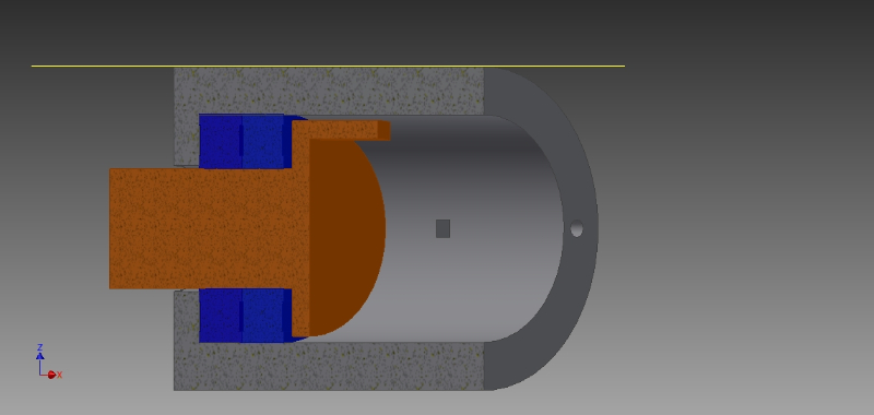

Ich möchte das ganze gerne Relativ unauffällig gestalten und deshalb die Original Verteilerbohrung beim Motor benutzen. Das ganze sollte möglichs komplett in der Bohrung verschwinden. Hierzu habe ich folgende Platzverhältnisse: Durchmesser 27 Länge 36mm. Die Bohrung ist unten Links zu sehen.
Das ganze habe ich mir wie folgt vorgestellt.
Und jetzt fangen die fragen an, bzw mein Wissen hört auf. Ich möchte einen Hallsensor verwenden, leider bin ich bei der Auslegung von sowas überfragt, ist es möglich das mit einem Hallsensor in der Bauform aus dem Link zu realisieren? Wenn ja, könnte mir jemand einen passenden raussuchen?
https://www.reichelt.de/Hallsensoren-Ne ... =TLE+4935L

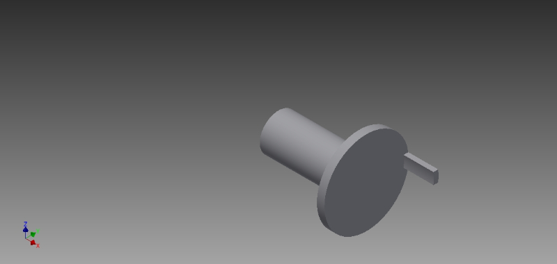

Sollte das ganze mit so einem kleinen Sensor machbar sein, wie müsste der Rotor aussehen?
Die Baugruppe stellt aktuell nur eine Prinzipskizze dar.
Ich freue mich auf Anregungen und kommentare und natürlich auf hilfe. Um das kleine Projekt zu realisieren stehen mir einige Werkzeugmaschine und ein 3D Drucker zur Verfügung. Möglichkeiten sind also vorhanden :-)

es gibt verschiedene Hallsensoren.
Es gibt vorgespannte (Magnet ist integriert) hier reicht es wenn du ferromagnetischen Stahl vorbeifahren lässt.
Dann gibt es welche die benötigen zwingend einen Magneten.
Hier ist es am besten den Magneten gegenüber vom Hallsensor anzubringen. So rotieren die Magneten nicht. Dann lässt du eine Blende mit ausschnitten zwischen Hallsensor und Mangent rotieren.

danke für die Antworten. Gibt es eine bevorzugte Variante? Sind die Hallgeber mit den integrierten Magneten Größer? Ansonsten ist der stehende Magnet vor dem Hallsensor auch leicht zu realisieren. Auf die Hülse wird ein Deckel geschraubt an dem ich ihn befestigen kann. Einfacher ist natürlich ein Geber mit Integriertem Magnet.
Könnte mir jemand vielleicht einen Hallsensor raussuchen? Wie gesagt bin ich da leider nicht so die leuchte.
Nächste Frage, bei den Hallsensoren mit 3 Anschlüssen habe ich 5V; GND ; Signal. Kann ich das direkt an die UMC 1 anschliessen oder benötige ich noch zusätzliche Bauelemente?
Danke für eure Hilfe!!!

danke für die Info. Ich möchte nicht am Zylinderkopf arbeiten sondern in der Original Verteilerbohrung. Ich schätze das hier maximal die Öltemperatur die Bauteile beinflusst wobei ich davon ausgehe das dieser Punkt soweit ausgelagert ist das die Temperatur weitaus niedriger ist. Den Punkt am Motor kann man auch lange nach dem abstellen (also wenn die hitze schön durchgezogen ist) noch ohne Probleme anfassen.
Aktuell plane ich das Gehäuse mittels 3D Extruder-Druck verfahren herzustellen. Als Material würde ich ABS ins Auge fassen da dauerfest bis 95° und Öl bzw. Benzin beständig. Der Vorteil liegt darin das man sehr sehr komplizierte Formen und Hohlkörper herstellen kann.
PS: Die Baugruppe wird so konstruiert das die Elektronik nicht mit Öl oder Benzin in Kontakt kommt.

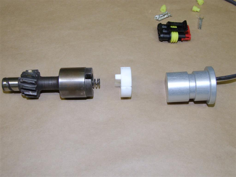

Ich habe das etwas anders gelöst.
DSCF0714 (Medium).JPG (290.2 KiB) 13353 mal betrachtet
und was noch besser ist, man kann es einfach kaufen ;-)

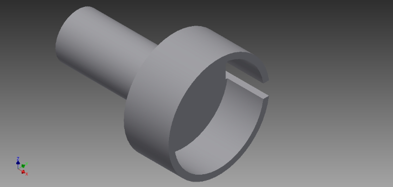

Ich habe die Konstruktion erweitert und der erste Prototyp liegt schon auf meinem Schreibtisch. Ich hoffe das die Tage die Elektrobauteile eintrudeln und dann mache ich mal einen kleinen Testlauf.

Hi Steven ,
Du hast wahrscheinlich den Vorteil , dass Du die Teile selbst fräßen und drehen kannst. Ich muss leider die Teile anfertigen lassen.
Und glaub mir, wenn man die Zeit zusammen rechnet, lohnt auch für mich der ganze Aufwand nicht wirklich.
Kleiner Tipp:
Vergiss die Abdichtung nicht und denk auch an die Schmierung der Lager.
Wenn Deine Lösung fertig ist kannst Du mir ja ein Angebot machen. Ich kaufe auch gerne Teile zu. Ich muss nicht alles selbst neu erfinden.
Leider gab es solch Teile zuvor nicht. Und wenn man sie anbieten kann , will sie keiner.

Hi Markus und danke für die Tipps,
ich werde zz Lager benutzen, also beidseitig mit stahldeckscheibe geschlossen und vorgefettet, damit sollte die Schmierung kein Problem sein. Zur Abdichtung habe ich außen einen Oring geplant. Je nachdem wie gut das funktioniert könnte man evtl auch ein Trigger Realisieren und als PnP Lösung im Käfer bereich anbieten?
