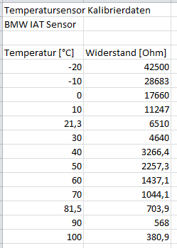

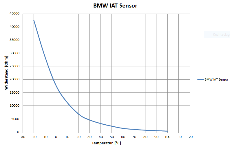

von suzuki90
Naja, gibt ja genug ordentlich vermessene.
Hier, den nutze ich, da schön günstig, offenes Element und Kunststoffgehäuse:
http://www.ebay.de/itm/Sensor-Ansaugluf ... SwI-BWL7eh
Inzwischen in 3 (bald 4) Autos, arbeitet bei allen sehr schnell und exakt mit genau den gleichen Werten.
Hier:
- IAT.PNG (21.92 KiB) 11472 mal betrachtet
- IAT2.PNG (7.85 KiB) 11472 mal betrachtet
Natürlich mit kalibriertem Labormessgerät in kalibriertem Klimaschrank gemessen.
