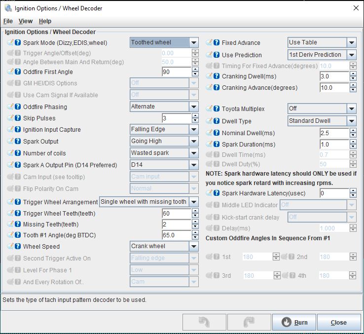

Ich habe mich dann mit der Ladezeit (Dwell) gespielt und folgendes festgestellt:
2ms Dwell: Volle Leistung im Oberen Drehzahlbereich aber Aussetzer im Ort
3,5ms Dwell: keine Aussetzer im Ort, aber auch keine Leistung im oberen Drehzahlbereich (fühlt sich an wie eine Drehzahlbegrenzung)
das ganze verhält sich linear zwischen den 2 Punkten....
ich arbeite Nach dieser Anleitung:
http://www.megamanual.com/ms2/configure.htm#dwell

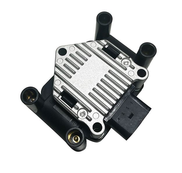

Dazu habe ich mich für Doppelfunken-Zündmodule mit integrierten Treibern vom VAG Konzern entschieden. Scheint gängig zu sein.Teile NR: 032905106B
Vielleicht kann mir ja jemand "Einstellwerte bzw. Ladezeiten" für diese Zündspulen verraten, dass ich nicht wieder von null anfangen muss.
ign coil.JPG (51.97 KiB) 18935 mal betrachtet
Re: suche geballte Fachkompetenz bezüglich Zündung
Verfasst: Mo Sep 16, 2019 4:43 pm
da du diese Spule verwendest und die eigentlich eine aktive ist (treiber intern) wie hast die an deine Kdfi angeschlossen? Die hat eigentlich nicht die passende Schaltung.
Mit dieser Spule würde ich mal so 2,5 bis maximal 2,7ms Dwell testen.
Dein Test mit 2 bzw. 3,5ms ist mir ein zu großer Sprung. Teste mit keinerern Schritten.

Aktuell sind noch die Mercedes Spulen verbaut. (Ohne Treiber)
ich werde erst auf die VW Spulen umrüsten (mit Treiber) die habe ich erst bestellt.
klar muss ich die Schaltung ändern darin liegt ja meine Hoffnung für die Problemlösung.
Da die Treiber zukünftig in der spule sind und nicht mehr extern zwischen Stg und Spulen.

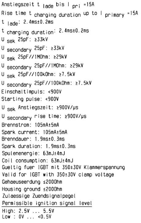

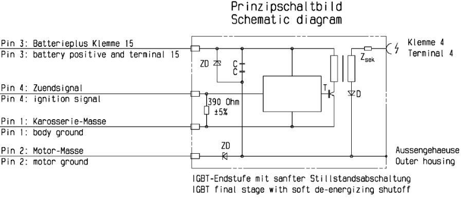

Dimi_ hat geschrieben:Dazu habe ich mich für Doppelfunken-Zündmodule mit integrierten Treibern vom VAG Konzern entschieden. Scheint gängig zu sein.Teile NR: 032905106B
(104.8 KiB) Noch nie heruntergeladen
Hier ist ein Auszug aus dem Lastenheft der Zündspule. Vielleicht hilft dir das weiter:

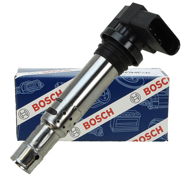

Ich habe jetzt nochmal alles über den Haufen geworfen, weil ich die insgesamt 4 Doppelfunkenmodule mit 16 Zündkabel (extrem lange zum teil) einfach nicht im Motorraum so unterbringe dass es für mich passt, soll ja keine Bastelbude werden.
Neue Lösung:
16stk Einzelfunken - Stabzündspulen
Bosch Nr: 0986221023
Hat zu diesen Zündspulen jemand Infos wie die von Domink bei den letzten? Pinbelegung, Ladezeit...
Danke schonmal ✌️
