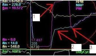

mein problem besteht darin das wenn ich über 1,3bar laderdruck fahre und den motor über 6000upm drehe das ich beim lastwechesel (schnellen schalten)einen aussetzer von 1-2 sekunden habe!
am bild derkennt man das der mapwert und pw voll in den keller fallen.

das sollte doch so richtig sein, wenn du die Droselklappe beim schalten Schliest (vom Gas gehst) zieht der Motor Unterdruck in der Ansaugbrücke und dein MAP fällt stark ab. Die PW sollte natürlich auch runtergehen, da hier warscheinlich die Schubabschaltung greift ;)

schofgag hat geschrieben: am bild derkennt man das der mapwert und pw voll in den keller fallen.
poste doch mal einen logfile?
auf dem bild ist nicht genug zu erkennen?

Wie ich das beurteile, wird das Gemisch beim Gasgeben ( 1 ) zu viel angereichert. Der Map Wert hat noch nicht den Hoechstwert erreicht ( 2 )
Nach 2 sekunden bist Du wieder auf dem normalen Level ( 3 )
Nimm die Anreicherung ganz zurueck und taste dich langsam ran.

hab den fehler!!!!!!!!!!!!!!!!!!!!!!!!!!!!!!!!!!!
er hat eindeutig zu lange angereichert!
habe die accel time von 0,5 auf 0,2 gestellt,jetzt geht er ab wie sau!!!!!!!
