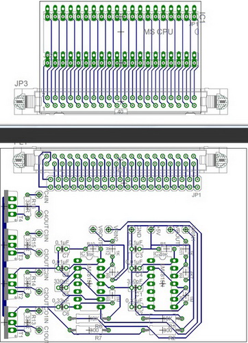

Wie wäre es wenn sich mal jemand meine Entwürfe für die Erweiterung genauer anschaut?
Schließlich ist niemand frei von Fehlern.
Also habe jetzt den Sockel und die Erweiterung separat und mit IDE-Kabel verbindbar gemacht.
Auf der Erweiterung sind 2x VR und 4x BIP373 oder ähnliches vorgesehen.
Eagle-Dateien im Anhang

den ungenützten platz kannst ja mit lochraster auffüllen und ein paar löcher mehr für 5v, 12v und ground wären auch nicht schlecht.
ps: und bitte die löcher für die befestigung nicht vergessen...
noch ein vorschlag wäre, den max232 mit auf die zusatzplatine zu packen und von der mini platine zu enkoppeln.
dann könnte man elegant die anschlüsse/leitungen für den max232 zum AMP stecker auf der minims für die zündausgänge etc. nutzen ohne den stecker zu bearbeiten.

Die Idee von gravedigger finde ich gut
Die Leiterbahnen vom Zündausgang würde ich dicker machen. Außerdem kann ich keinen Anschluss für den GND der Zündtreiber erkennen. Ich würde auf keinen Fall den GND vom Controller-Sockel nehmen. Sondern eine seperate Leitung zum AMP legen. Eventuell braucht man sogar zwei Pins. Die AMP-Kontakte können nur 17 A soviel ich weiß.

@Porschekäfer Also GND wird noch nachgerüstet
@Gravedigger Das mit dem MAX232 ist so ne Sache. Zusammen mit den 4 Kondensatoren nimmt der ne menge Platz weg.
Kann man nicht die Leitungen der MiniMS trennen und auf anderen Stecker ausweichen?
Löcher für die Befestigung habe ich extra weggelassen, da ich noch nicht genau abschätzen kann wie das ganze zusammen über der MiniMS aussieht. Da die Erweiterung genauso breit wird wie das Board drunter sollte es schon irgendwie gehen.
@Ronnywa: Klappt das mit den größeren Löchern?
@all: Sonst noch Vorschläge? Seit ihr mit der zweigeteilten Lösung zufrieden?
Kann nochmal jemand die Mase der checken, habe nur eine Mini der rev.02 unbestückt rumliegen?
Also wichtig wäre zu prüfen, ob bei eine MSII der Abstand zum IDE-Stecker ausreichend ist und ob wenn beide Platinen nebeneinander liegen noch genügend bis zum AMP-Stecker bleibt.
Vielleicht kann sich auch nochmal jemand den Schaltplan zur Brust nehmen.

Ja das geht. Muß nur mit der Massefläche aufpassen und neu machen.The-Dragon hat geschrieben: @Ronnywa: Klappt das mit den größeren Löchern?

Ich würe auch einmal die Erweiterungsplatine nehmen. Man sollte jedoch erst mal den Preis abschätzen und die Platine voll machen. Der Preis geht ja nach der Größe und nicht nach der Anzahl der Bauteile. Es lohnt sich also nicht hier etwas zu überstürzen. Ein Schaltausgang und ein Schalteingang könnte man locker noch drauf machen.
Löcher zur Befestigung wären doch nicht schlecht. Wie soll man sie sonst festmachen?
Jürgen
