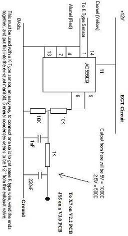

Für die nicht-Elektroniker ein kleiner Anhang zum selberbau (von hier oder aus dem US-Forum, weiß nicht mehr so genau)
Fakt ist, dass Du max. Abgastemp. definitiv nicht bei Lambda 1 hast. Je nach Sensor & Gerät ist auch der absolute Wert sehr verschieden.
An der RD500 hatte ich schon 750 Grad gemessen (was eigentlich viel zu hoch ist), bei der EFI RD350 liegt es bei 620.
Spassigerweise hast Du bei Getrenntschmierung und ca. 20 km/h konstantfahr nach 30 min auch die 620 Grad. Mit 1:40 Gemisch ist es deutlich weniger (ca. 580).
Als alleiniges Kriterium ist es also für'n A... - Du musst es immer mit anderen Infos kombinieren.
- 5chi-1.jpg (18.76 KiB) 4928 mal betrachtet
