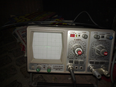

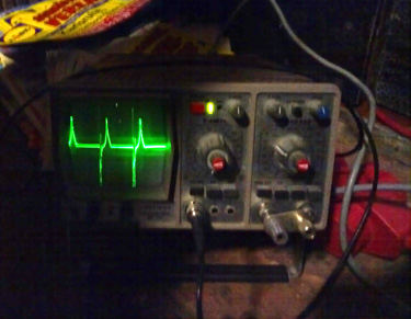

hier sind die bilder vom Oszi:
die einstellungen am oszi sind so, dass ein kästechen 20v entpricht. ich habe hier beim signal dann 40-60 volt und bei dem rauschen oder wie man das vorher nennt viel mehr!
kann ich mit diesem signal in meine steuerung oder mache ich damit alles kaputt?
habe ich was falsch angeschlossen?
danke für eure hilfe!

Hm..du musst die Jumper schon korrekt auf die direkte Triggerung einstellen.
XG2 und XG1 schliessen, Tachselect auf OptoIn, Tsel auf Optoout .
Der Rest passt (ohne nicht-grill-Garantie), weil das Inputsignal an Pin 24 dann ueber einen Optokoppler(U3) laeuft.
Der stellt bis zu viel hoeheren Spannungen sicher das deiner MS nichts passiert.
