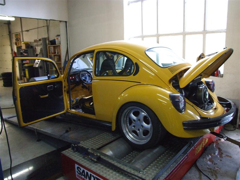

habs endlich geschafft auch was in Deiner Tube einzustellen
Abstimmungstag mit Peter beim Jaco.
http://www.youtube.com/watch?v=QiuDxFeDBhA
DSCF8075 (Medium).JPG (75.36 KiB) 9206 mal betrachtet

Wieviel kam denn nun raus?

163Ps 198Nm bei 6100U/min.
geht doch für einen 2l ,der relativ leise ist :D ;-)

aber warum hat das Diagramm zwischen ca 2000 und 3250 so ein grossen ausschlag nach oben? ist das ein messfehler oder hat der bei 3250 tatsächlich so ein einbruch?

das ist die Resonanz der 324 Grad Schleicher Nockenwelle.
Die Welle bekommt man leider nicht weg..
bei einer 316er wäre sie nicht da.

Wirklich gutes Ergebniss, vor allem das max. Drehmoment.
Aber der Verlauf ist wirklich nicht schoen.
Irgendwas scheint deinem Motor gar nicht zu passen, denn die ueber 100Nm bei Standgas dann
auf 60 fallen zu lassen, da ist was gar nicht in Ordnung.
Und zu dem Huegel, du sagst Resonanz, ich sage Delle von 3k bis 3,5k.
Kann es sein das Sprit und Zuendung noch nicht voll erprobt sind ?
Um nicht bloss klugzuscheissen, hier ein Diagramm meines Mopped mit auch nicht perfektem, aber gutem Drehmomentverlauf: http://www.megasquirt.de/msforum/downlo ... hp?id=1206
PS: Ach, eventuell machst du ja nur Dragraces und willst das unter 3,5k nicht. Auch weil dein max. Drehmoment
und max. Leistung so nah bei einander liegen, wohl bedingt durch die Nocke. Koennte ja auch besser sein fuer einen Strassenmotor.

Die Beule ist nun mal da, und damit muss der Motor leben. Im bereich vor und nach der Beule wurde der Motor mit dem Prüfstand festgehalten und die Kennfelder VE und Spark optimiert.
Durch die vielen Prüfstandsläufe und den daraus resultierten Temperaturen und Sauerstoffmangel in der Testhalle ist das Ergebniss auch leicht verfälscht.
Ich hätte die Beule auch wegbekommen, aber nur nach unten. Und mit dem Ergebniss hat man einen schönen cruisingbereich und eine schöne Leistung oben. Ist halt ein kompromiss.

Ein Problem sind die zu großem Ventile
EV 46Av 39, es sollte mal Köpfe für ein 2,6l werden , bis ich mich entschloss einen 2l Cup Motor zu bauen.
Jedenfalls Ist der technische Aufwand und Kostenfaktor absolut nicht wirtschaftlich.
der Motor kostet so um die 16000,-
für ca. 10000,-kann man einen guten ca. 135-140Ps starken Motor bauen der keine Dellen in der LK aufweist.
