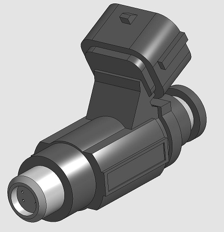

Die Langeweile hat mich dann doch bewegt ein bischen im CAD zu spielen. Hab einfach mal spasseshalber die Einspritzdüsen gemalt.

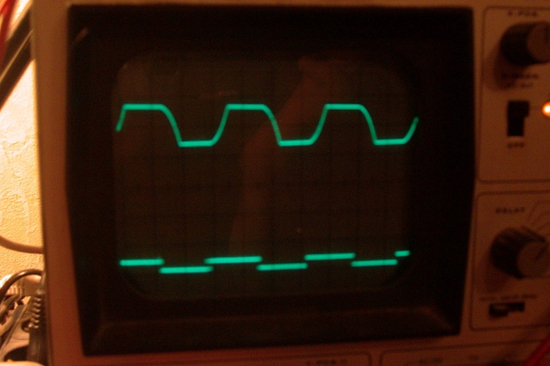

Hab jetzt mal noch versucht den Drehzahlmesser an den Tachoout dranzuhängen.
Irgendwie hats net funktioniert. Hab ihn dann nochmal an den Frequenzgenerator gehängt (Da gehts nämlich)
und die beiden Signale miteinander verglichen:
Oben ist der alte Frequenzgenerator...und nein, der macht schon lang keinen sauberen Sinus mehr
Unten ist der Tachoout der UMC2
Grosse Preisfrage an die Elektronikcracks hier im Forum:
Wie bekomm ich das brave Rechtecksignal der UMC so verbogen, dass der Drezahlmesser drauf anspringt ???

Hängt der original DZM direkt an KL1 der Spule? Dann triggert der nämlich auf Hochspannungsimpulse. Dann würd ichs mit ner Relaisspule versuchen:
(Quelle: Msextra.com )
Das ergibt Nadelimpulse von bis zu 400V, damit sollte ein old school KL1 DZM was anfangen können.

pigga hat geschrieben:Hängt der original DZM direkt an KL1 der Spule?
Jo, das tut er. Habs mim Frequenzgenerator und Rechteckspannung schon ausprobiert...funktioniert einwandfrei mit ner Relaisspule.
Muss es unbedingt ne Relaisspule sein? Wenn ich ne etwas kleinere Luftspule nehm, würd ich sie noch im Drezahlmessergehäuse unterbringen.

Hab anfang die Woche mit dem Peter telefoniert...der sagte mir die Sache mit der Relaisspule funktioniert auch ohne weiteren Transistor am Fidle-Ausgang der UMC2. Hab das ganze gleich ausprobiert. Spule an 12V und Fidle, Drezahlmesser an Fidle. Geht einwandfrei.
Peter sagte auch, dass wenn man die Eingangsschaltung des Drezahlmessers überbrückt, dieser auch direkt mit dem Rechtecksignal der UMC2 läuft.
Also hab ich die Uhr aufgemacht, ne zusätzliche Leitung eingezogen und einfach hinter den 15kohm Eingangswiderstand gelötet.
Geht auch! :)
