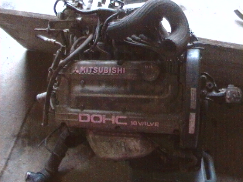

Er hat ja keinen verteiler einer von den opto gebern ist für die zündung und einer für die einspritzung!ist so ein evo 3 motor![img][img][/

Re: mitsubishi 4g63t motor
Ich weis nicht was ihr euch alles an gedanken macht.
Ein Blick in die Software reicht doch.
Gibt in MS2 Triggerwheel speziell für den 4G63.
