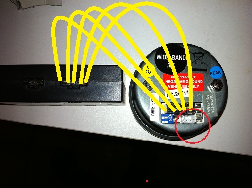

Habe leider das Kabel zwischen dem Prosport Lambda Controller und der 52mm Anzeige nicht.. entweder wars nicht mit bei oder ich habs verschlampt..
Wird das so verdrahtet???
PS: Für was sind die DIP Schalter und der 2Pin Anschluss?
Gruß Christian

Vieleicht mal bei dem Lieferanten anfragen ?. Er sollte diese Kabel liegen haben :wink:
Die Belegung des Kabels ist nicht 1:1. Sie ist gedreht.
Controller 1 - Anzeige 5
2 4
3 3
4 2
5 1
Die Dipschalter haben für den Benutzer keine bedeutung und sollten nicht geändert werden.
