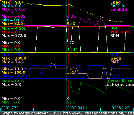

ich hab jetzt mal mitgelogged.
man sieht das ein schönes drehzahlsignal von 170rpm vorhanden ist, das aber dann immer wieder verschwindet. interesannterweise scheint das signal immer da zu sein wenn die injektoren angesteuert werden. sobald die abdrehen ist auch das drehzahlsignal weg.
ich hab mal eine zusätzliche plus leitung direkt zur ecu gelegt um verschiedene verluste auszuschalten. pumpen pulsen ist noch immer vorhanden :(
wobei mir gerade einfällt das das pumpenpulsen fast mit dem pulsen des drehzahlsignals zusammenpassen könnt....kann man sich die pumpenansteuerung im LogViewer auch anzeigen lassen?
Rover V8 3,9
ecu ist eine MS2 Extra ich denke V3
die autobaterie hängt parallel an einem 12 V Hausnetz und wird da mit max 40A "geladen"
edit: am ende des logs kommt ein sync error 2. in dem moment raucht sich die ecu auf und es hilft nur mehr zündung aus ein.

Also hier sieht man irgendwie gar kein nennenswertes Drehzahlsignal:
Hast Du mal ohne Kerzen gestartet um zu schauen wie das Signal dann aussieht?

du hast da ein schönes beispiel für ein schlechtes drehzahlsignal!
ja deine drehzahl ist bei 170u/min aber schau dir mal im log an wie kurz die zeit (s) ist die das drehzahlsignal da ist!
