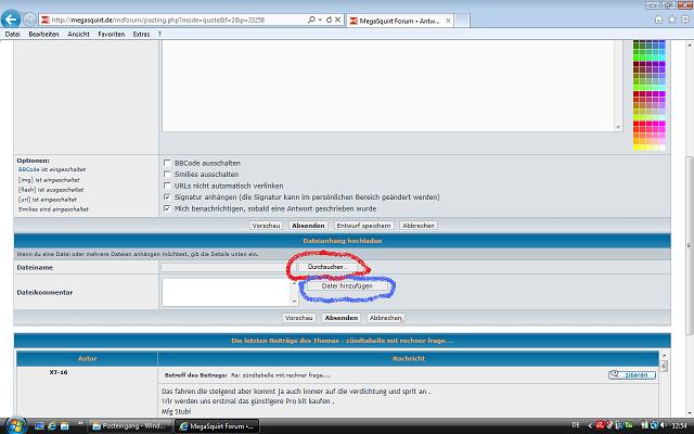

wenn du einen beitrag schreibst oder beantwortest kommt dieses fenster! an der stelle "roter kreis" wählst du die datei aus die du hochladen willst!turboinge09 hat geschrieben: wie kann ich die msq einfügen dann zeig ich mal was der rechner ausgespuckt hat?
an der stelle "blauer kreis" lädst du die datei in den beitrag!
