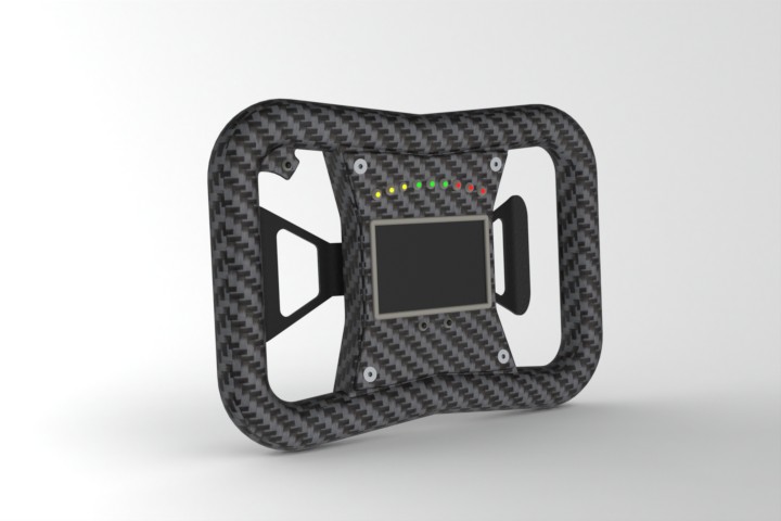

ich hätte eine Frage bzgl. MEgaSquirt und Dashs/Display.
Und zwar habe ich bei Youtube eine Menge Displays für MegaSquirt gesehen aber bis auf
Megasquirt DashView V1.0, Megasquirt DashView V2.0 und das TouchDisplay konnte
ich keine fertigen Displays für MegaSquirt finden.
Nun wollte ich fragen ob es irgendwo Tutorials oder Anleitungen gibt umd sich
eine solche Anzeige selbst zu bauen. Die Frage stelle ich, da ich für ein Formula Lenkrad
nur eine bestimmte größe an Displays verweden kann und die angezeigten Parameter hierauf
auch gerne selbst vorgeben möchte.
Anbei mal ein Rendering von dem Lenkrad um das es geht.
Des weiteren wäre auch interessant wie und ob diese LED-Shift-Anzeige mit insg. 9 LED`s realisierbar ist.
Bitte seht mir meine Unwissenheit nach, ich beschäftigen mich noch nicht allzu lange mit MegaSquirt.
Gruß MrBrown

Was ich mir vorstellen könnte wär das über den Canbus zu regeln. Brauchst dann halt im Lenkrad die Elektronik, die mit der MS komuniziert und dir die LEDs an und ausschaltet. Am besten du befragst einen der Profis hier im Forum dazu.
Eine andre Möglichkeit:
Deine Shift-Anzeige ist doch im Prinzip eine Drezahlanzeige?
Du könntest den TachoOut (Ausgang für den Drezahlmesser) der MS nehmen und eine Elektronik basteln die die Frequenz auswertet und dementsprechend anzeigt.
Gruss Casim
Unter direkter Verwendung der Ausgänge wird das glaub nix. Da hast du einfach zu wenig.mrbrown hat geschrieben:Des weiteren wäre auch interessant wie und ob diese LED-Shift-Anzeige mit insg. 9 LED`s realisierbar ist.
Gruss Casim

Gute Idee, diese Bausätze sollte es sogar noch geben, und vielleicht kann man mit zusätzlichen Potis die Grundeinstellung (bzw. Min und Max) anpassen...Fody1234 hat geschrieben: Deine Shift-Anzeige ist doch im Prinzip eine Drehzahlanzeige?
Du könntest den TachoOut (Ausgang für den Drehzahlmesser) der MS nehmen und eine Elektronik basteln die die Frequenz auswertet und dementsprechend anzeigt.

Wo kann ich die denn finden.Gute Idee, diese Bausätze sollte es sogar noch geben
Zum Thema Display hat hier keiner Erfahrungen?
Es gibt ja dieses auf BeagleBoard Basierende Display mit TouchScreen.
Weiß wer ob es möglich ist bei dem einfach ein etwas kleineres Display zu verbauen, vorausgesetzt
man findet ein kleineres TouchScreen?

Alsoe Remote Desktop ist ja ganz nett, das beinhaltet aber dass ich in dem Fahrzeug, welches leicht werden soll, einen eigenständigen Rechner verbauen muss.
Selbst wenn es nur ein BeagleBoard (weiß noch nicht mal ob das windows drauf läuft) nehme und dann noch die komplette Handyhardware verbauen muss, ist das
weit über dem Gewicht was ich für eine Anzeige als Sinnvoll erachte. Zummal dann noch das Problem besteht, dass die Displayaufnahme im Lenkrad nicht so tief ist als
dass man da die komplette Handyhardware rein bauen könnte sprich man müsste die Hardware vom Display trennen und ob das so einfach realisierbar ist bezweifel ich.
Weiß wer wo die LCDisplay dinger noch verkauft werden?

Re: Dash / Display für Formula Lenkrad
nimm halt nen avr und schliess das display da an
so wie das beim megaview gemacht wird nur mit nem chip den man hier einfacher bekommt
den ttl pegel kannste ja durchschleifen
der code ist ja vorhanden
musste nur ein bisschen anpassen

gibt es zu dem thema dateillierte infos irgendwo oder tutorials da ich auf dem gebiet nicht besonders belesen bin.

Hallo!
Mich beschäftigt auch schon seit längerem die MS mit einem Dash Display zu verlinken!
Hab jetzt zwei eigentlich relativ lukrative angebote gefunden!
Man könnte ein Display von Race Technology "Dash 2" verwenden das kann mit einem ECU Interface an die MS angeschlossen werden!
http://www.race-technology.com
http://www.race-technology.com/wiki/ind ... 2SerialInt
erface
Ebenso könnte man das MXL Diaplay von AIM verwenden das kann via CAN Bus an die MS2 angeschlossen werden!
http://www.aimsports.com/products/mxl-chooser.html
Mfg

guckts du hier:
http://mobisquirt.org/about/
die nehmen ein iPhone.
Außerdem habe ich neulich sowas in einem Formula Student Rennwagen gesehen.
iPhone connected via CAN to MoTec steht in der Beschreibung
Die Studenten der Helmut Schmidt Universität aus Hamburg wollen das aber wohl kommerziell nutzen.
