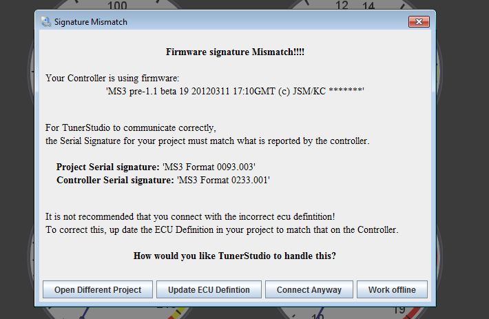

ich wollte meine MS3 gerne mit Tuner Studio verbinden, nur leider bekomme ich bezüglich der Firmware eine Fehlermeldung :x . (seht Bilder)
Die Firmware auf dem Steuergerät lautet: 1.19 Beta

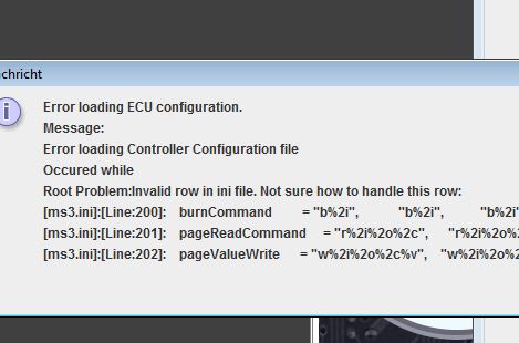

Ich habe mir daraufhin ein meiner Meinung nach passendes Ini File im Netz besorgt, nur bekomme ich damit auch eine Fehlermeldung.. :?:

Das ganze besagt nix anderes als dass die *.ini auf deinem PC nicht zur SW version im Steuergerät passt?
Da beides prähistorische Betaversionen sind würde ich unbedingt von hier :arrow: http://www.msextra.com/doc/ms3/files/re ... 1.0.5a.zip die aktuellste Releaseversion runterladen, die aufs Stg ziehen und anschließend die passende ini Datei aus dem Zip Ordner nehmen und läuft.

Yo, muss mich korrigieren: Die Beta...dingenskirchen 1.19 version ist "neuer" als die Release Software.
Mit der Ini sollte es gehen:

Hallo und vielen Dank für die Tipps!
Nur leider tut es immer noch nicht. :?
Habe die besagte INI desöfteren geladen die Fehlermeldung kommt jedoch immer wieder.
Daraufhin hab ich die 1.20 Beta auf die MS3 geladen, auch hier kommt die gleiche Fehlermeldung.
Kann es vielleicht an meinem PC liegen? (Windows 7, 64 bit, Verbindung über USB und COM 5)
Das Steuergerät ist auch nur an die Betriebsspannung (Autobatterie) angeschlossen, sonst hängt noch kein Kabel dran.
Habe die MS3X von no-limits vor einigen Wochen erstanden, sollte doch dann eigentlich funktionieren..
Hat noch jemand eine Idee was ich verkehrt machen könnte?
MfG seak

Ich hab Tuner Studio auf meinem alten Windows XP Rechner aufgespielt und die MS daran angeschlossen. Auch hier erschien die gleiche Fehlermeldung.. :x
Daraufhin hab ich die 1.0.5a realese Aufgespielt und siehe da - es Funktioniert :D
