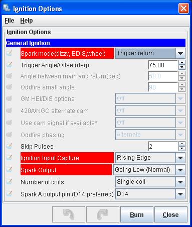

Re: Zündaussetzer Golf 2 MS2-Umbau
Das bedeutet, dass in deinen Trigger-Einstellungen für die Zündung nen Knoten drin ist.
Stell das ganze mal so ein:
Dann Verteiler so lange drehen bis der Funken an der richtigen Stelle kommt.
Anschließend ZZP auf "Fixed timing" stellen und mal Gas geben. Dabei kontrollieren ob der ZZÜ an der Schwungscheibe mit dem Wert im TS übereinstimmt und beim Gas geben nicht wild hin- und her wandert-
Gucksu auch http://megasquirt.de/msforum/viewtopic. ... 526#p36526
Ähm...den Verteiler des RP haste aber schon gegen einen starren ersetzt oder innen Drin blockiert oder??
Zum Thema "Zündtrafo": Soweit ich weiss hat das Teil ne interne Schutzschaltung, die KL1 nach 2 Sekunden Dauerstrom abschaltet.
Bei den alten TSZ-H Modulen war es definitiv so. Bei den Zündtrafos hab ich das noch nie überprüft.
Das mit dem "Trigger return" bei den o.g. Einstellungen hat 2 Vorteile:
Zum einen ist der ZZP beim Anlassen Starr, da die MS dann auf die entgegengesetzte Flanke des Hallgebers triggert. Dadurch haste vor allem bei schlapper Batterie und hoher Verdichtung deutlich besseres Startverhalten.
2ter Vorteil ist, dass der eigentliche Triggerpunkt näher am Zünd OT und im "Ruhigeren Bereich" in Sachen Drehzahl liegt. Die Zahnlücke bei Triggerrädern liegt ja auch nicht ohne Grund in diesem °KW Bereich.
Wichtig zu erwähnen ist vielleicht noch dass "Cranking advance" also der ZZP beim Anlassen mit "Trigger Return" NICHT im Tunerstudio einstellbar ist. Das geht nur durch Verdrehen des Verteilers. Im Zweifelsfall Motor auf z.B. 5° vor OT drehen und dann mit Multimeter grüne Strippe am Hallgeber messen und Verteiler verdrehen bis der Schaltpunkt erreicht ist. Dann Verteiler festdrehen.
Anschließend den Trigger-Angle überprüfen und ggf. anpassen (gibt ja anscheinend bei VW Verteiler mit unterschiedlich großen "Fenstern").
