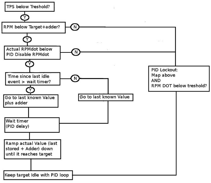

Im US Forum gabs dieses Ablaufdiagramm, das die Arbeitsweise ganz gut veranschaulicht: CL Idle ist ja nur aktiv, sofern der TPS Wert niedrig genug ist und die Drehzahl niedrig genug ist.
Es kann sein, dass sich die LL Regelung "aussperrt", und dafür ist diese PID Lockout detection. Damit wird CL Idle aktiviert, auch wenn die LL Drehzahl höher als Target RPM+Adder ist.
PID disable RPMdot wiederum sorgt dafür, dass CL Idle verlassen wird, sobald sich die Drehzahl im Leerlauf zu stark ändert (RPMdot ist nicht RPM!). Das wurde gemacht, weil sonst beim heranrollen an eine Ampel und Einkuppeln die Drehzahl hochgeht und die MS gegenregeln würde. Sobald Du dann die Kupplung trittst würde der Motor ausgehen.
Ich habe mit diesem CL Idle Sche*** viel Zeit verbracht und es nie wirklich 100% kugelsicher abgestimmt bekommen. Dass die Regelung den "Letzten funktionierenden Wert" plus Dashpot Adder als "Einstiegswert" nimmt, dann soundsoviel Sekunden wartet und dann innerhalb von soundsoviel Sekunden auf einen Zielwert regelt, ist zwar eine an sich gute Idee, aber das System hat Grenzen. Insbesondere im Winter: Du fährst mit 10° Wassertemp los, fährst 7-8km über Land und kommst an eine Kreuzung: Garantiert dreht der Motor bei 2000UPM oder so :-/ Zum Glück habense den Krams mit der neuen Firmware über Bord geworfen. Mit der neuen Strategie der Software ist es endlich so wie ich es mir immer gewünscht habe: Schlüssel umdrehen, losfahren, der Leerlauf sitzt, 3 Wetter Taft

laut dem Diagramm sollte aber die niedrige Ursprungsdrehzahl wieder erreicht werden, tuts aber nicht.

Jaein.
Die eigentliche Firmware in dem ZIP Archiv besteht aus der *.s19 Datei und der dazugehörigen *.ini Datei. Der Rest sind Hilfsmitel um die FW aufs Steuergerät zu bekommen.
Was fehlt sind die ms2-download-firmware.bat (oder so ähnlich) und choice.com. Diese beiden (und da haste wieder Recht) musste Dir aus 3.3.0a, b oder sonstwo in den gslender-Ordner rüberkopieren. Warum die da nicht mit drin sind....keine Ahnung. Die beiden Dateien dürften sich aber in der letzten Zeit nicht sehr geändert haben.
Dann halt die *.bat Datei starten, wie bei jedem Firmware-Upgrade auch und den Anweisungen folgen.
Das mit dem Daspot Decay ist halt nen kleiner aber feiner Unterschied:
Bislang war es halt so wenn CL Idle startet: Gehe auf letzten Wert PLUS diesen Adder
warte für die Dauer des PID Delay timers (in der Zeit passiert gar nix)
messe die gerade aktuelle Drehzahl, starte PID mit der aktuellen Drehzahl als Target und verringere die Target-rpm innerhalb dieser Ramp-to-Target Zeitspanne, bis PID-Target gleich dem in der Kennlinie eingestelltem Target RPM ist.
Wenn z.B. nach Ablauf des PID Delay Timers die Drezahl noch 1100RPM ist, Ziel ist 900RPM und ramp-to-target ist 2sec, dann kann die MS errechnen, dass sie das Target pro 0,1sec um 100RPM verringern muss, damit nach 2 sec. der Eimer auf 900RPM läuft.
Was dabei immer etwas nervt, ist dass während dem PID delay halt so gar nix passiert.
Der Daspot decay zählt diesen Daspot Adder nun während der PID-delay Phase vom Anfangswert ausgehend runter, und zwar in Abhängigkeit von der Drehzahländerung (sprich RPMdot).
Sprich wenn ich schlagartig vom Gas gehe und auskupple, fällt die Drehzahl sehr schnell runter. D.h. der Daspot Adder wird kaum verringert. Erst wenn die Drehzahl sich "fängt" und sich stabilisiert fährt er schneller herunter. Das funktioniert wie ein unsichtbarer Dämpfer an der Drosselklappe und verhindert bei mir seitdem wirksam dieses "einbrechen" der Drehzahl wenn man mal schlagartig vom Gas geht und auskuppelt.
Je höher der Decay wert, desto schneller zählt er den Wert runter.
[EDITH] Durch diese "Adaptive PID reduction" kannste jetzt "P" und "I" auch deutlich größer wählen ohne dass die regelung schwingt!
Eingestellt hab ichs immer so: PID Reduction erstmal AUS. P solange erhöhen bis es wild schwingt. Dann davon den halben P Wert nehmen. Anschließend I solange erhöhen bis ich gute Impulsantwort habe ohne Überschwinger. P und I waren jeweils so im Bereich bis max. 30 sag ich mal... [/EDITH]
