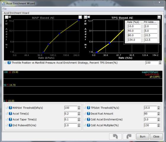

ich habe bei meinem Golf 1 16V noch ein Problem. Im Leerlauf funktioniert alles einwandfrei und der Motor läuft ruhig, die Beschleunigung (Gasannahme) ist ausgezeichnet. Jedoch sobald ich wegfahre und die Last steigt beginnt der Motor zu stottern und magert ab sodass der Motor aus geht.
Ich vermute dass dieses "stottern" mit dem "Accel Enrichment" zusammenhängt. Meine Einstellungen:
Wenn die Drehzahl etwas höher ist (ca.> 3500U/min) tritt diese Problem nicht ein. Bzw. mir ist es nicht so aufgefallen.
Im Anhang findet ihr ein Log-Files von diesem Problem. Könntet Ihr mir diesbezüglich einmal weiterhelfen bzw. Tips zur Optimierung geben.

Du must den bereich der Öffungswinkel 0-30% viel feiner machen, daher wird der so rum bocken, hatte ich auch mal an einem VR6 mit EDK.
Ist Mühsam aber geht dann viel besser.
Und unbedingt die ACCEL wieder auf zurück stellen, erst wenn der VE Table wirklich passt kannst da dann angreifen

Danke für deine Antwort.
Alles klar werd ich mal probieren.
Was meinst du damit? Sind die Einstellungen nicht OK.
Ich weis, dass die VE Table vorher exakt passen muss, danach kann ich die AE wieder aktivieren.

naja, quasi auf Werkseinstellung zurück,

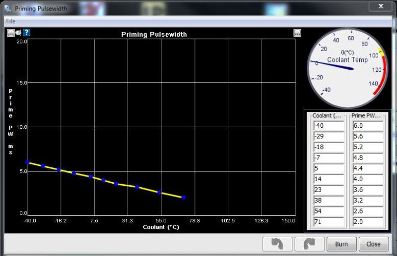

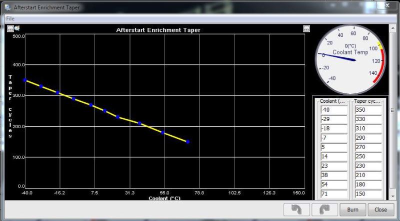

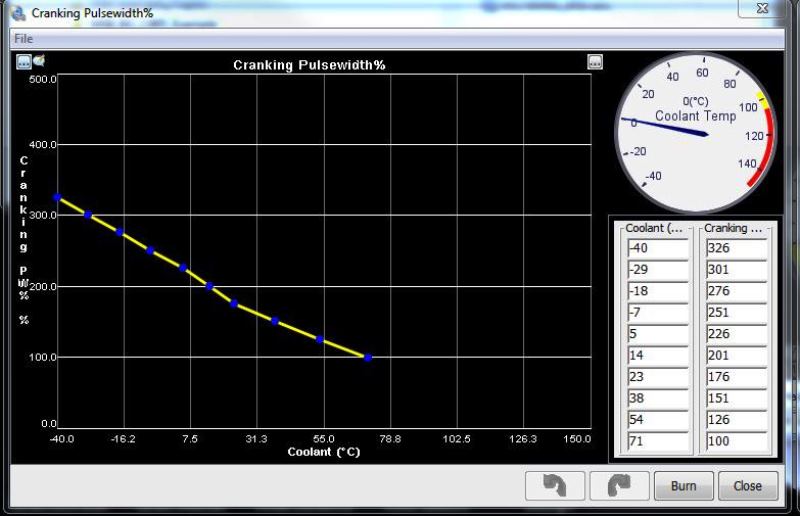

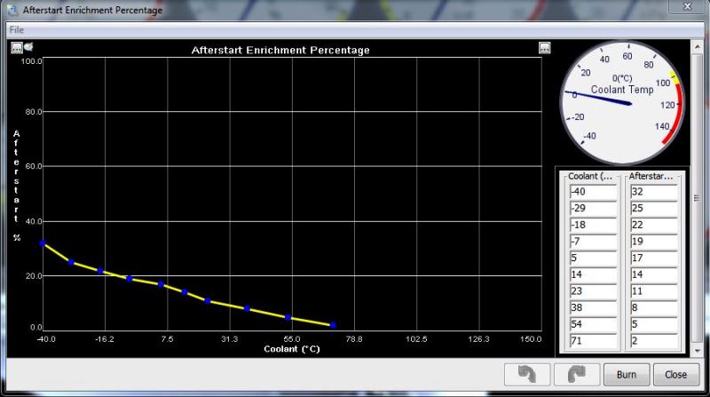

Ich habe jetzt nochmal einen LOG. eingestellt. Vl könnte mir ja jemand dabei behilflich sein, damit ich den Start- Vorgang (Cranking + ASE) besser hinbekomme. Ich muss jedes mal mind. 2 -3 mal Starten da der Motor am Beginn zu mager ist !?!

Beiträge: 1151
Re: kdFi 1.4, VW Golf 1 16V, Ruckeln und stottern
servus,
deine ASE ist sehr niedrig.
zum vergleich meine daten :
-12°C 60%
- 6°C 56%
0°C 52%
10°C 45%
20°C 38%
30°C 29%
40°C 20%
50°C 11%
55°C 6%
59°C 1%
Cranking pulsewidth%
-12°C 342
- 6°C 315
0°C 285
10°C 239
20°C 203
30°C 166
40°C 140
50°C 116
55°C 106
59°C 101

vielen Dank für deine Werte. Welchen Motor hast du? (meiner: VW 1,8l 16V PL)
Wie man sieht habe ich noch die originalen Werte vom MegaManual eingetragen. Wie könnte ich die am besten abstimmen?
Wäre es möglich wenn du mir deine anderen Werte, wie "Warm-Up", "ASE-Taper", "PrimePW" schreibst? Wahrscheinlich wird der Motor dann nicht optimal abgestimmt sein aber ich kann mir mal ein Bild dazu machen, welche Werte Ihr da so eingetragen habt...
Danke, gruss

Cranking-pulse schaue ich mal später nach.

ase-taper : -12°C - 400 --- 59°C - 126
priming pulse : -12°C - 4.2
20°C - 2.9
59°C - 2.0
