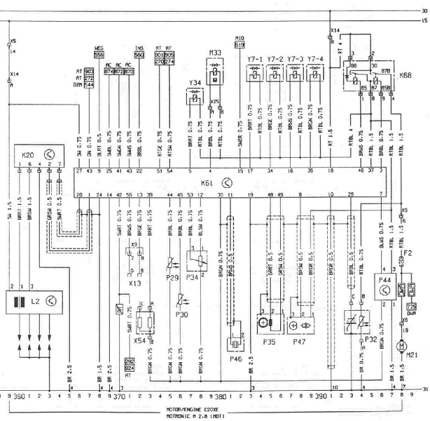

- Kabelbaum Motronic 2.8 (Schaltplan siehe Anhang)
