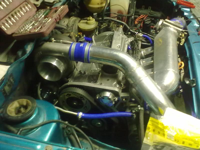

Hi,meinst du diessen motor hier?:
Wenn es der bigport zylinderkopf ist,dann kann ich dir sagen das diesser motor locker 20grad vorzündung verträgt vollast bei 1bar ladedruck.
Ich erreiche die besten leistungswerte bei AFR 12.7,12.5 ist safe,alles andere unter 12.5 für mich nur "zylinderwandwaschen".
Meine angaben beziehen sich auf 100oktan benzin
Nik
