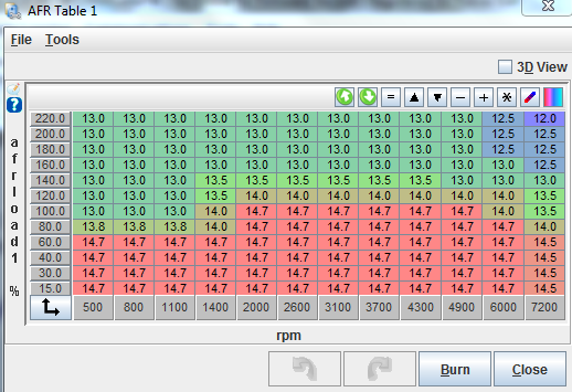

Achja dein AFR-Tabler ist viel zu Fett unter Vollast.
Ich würde da bis 5000 auf AFR 12.5-13 Fahren und obenraus je nach Abgastemperatur anfetten.

turboinge09 hat geschrieben:Grade vornerum is die zündung sehr schwach.
Der wird viel kraftvoller anfahren mit 5 grad mehr.
was hast für ne verdichtung?
Verdichtung ist etwa 8,7:1. Das werd ich mal die Tage probieren.
Danke

gtr-tobi hat geschrieben: Achja dein AFR-Tabler ist viel zu Fett unter Vollast.
Ich werd die AFR Table mal so lassen, bis ich meine EGT Auswertung fertig habe. Habe momentan noch ein paar andere Probleme mit der Temperatur bzw. 2 stufigen Lüfterschaltung und andere Kleinigkeiten.

Über 5000 würd ich zur sicherheit lieber anfetten.
Wenn das auslassventil abfällt ists zu spät.
Hatte ich leider schonmal.
vorn kannst alles anheben.
22 grad bei 100kpa sind garkein problem und im unterdruckbereich sogar noch mehr.
da fährt er kräftiger an und hat biss.
