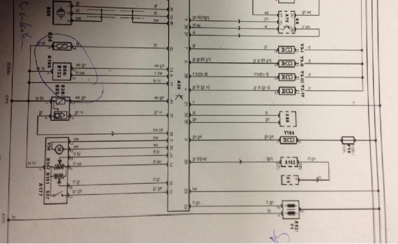

Naja Seat 1.4 16V ist schon mal ein Anfang. ;-) Aber auf Seat bin ich ehrlich gesagt auch nicht so bewandert.
Ist der gepostete Plan, der Schaltplan von deinem Auto?
Wenn ja könnte die Belegung schon passen. Jedenfalls wenn das markierte Bauteil der Hallgeber ist.
Zündspule finde ich jetzt nicht aufm Plan. :-/

Ja ist der Schaltplan vom Auto!

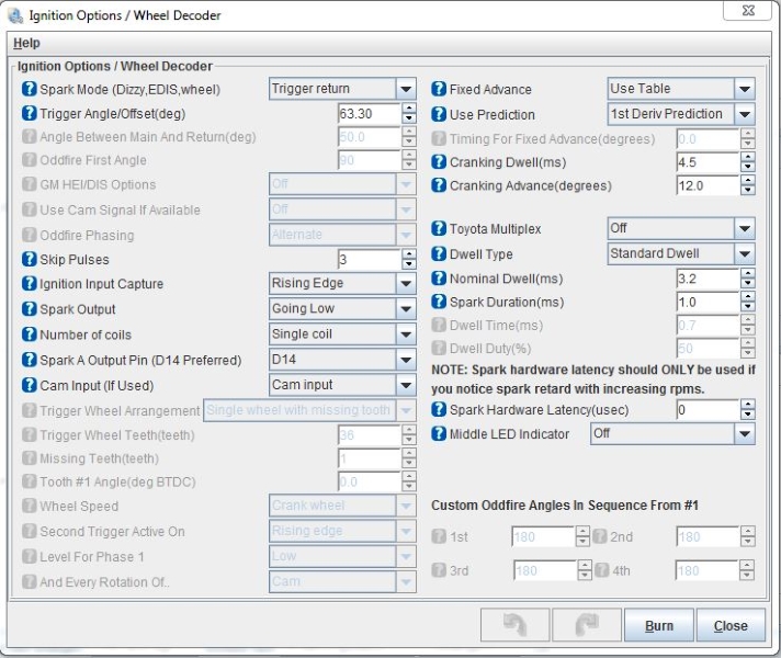

Hier mal ein Beispiel wie es bei mir mit Hallgeber ausschaut.
Den 1k Ohm PullUp habe ich durch einen 10k Ohm ersetzt, da ich immer wieder Probleme mit der Drehzahlerfassung hatte. Nun klappt es aber.
Den Trigger Angle musst Du natürlich abblitzen.
Dafür setzt Du Fixed Advance auf Fixed Timing und die Degrees auf 0.
Mit dem Trigger Wizard kannst Du es dann beim drehen korrigieren. Aber unbedingt die ESV abklemmen!
Gruß Ernst
