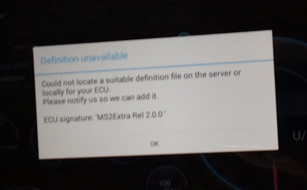

Ich habe folgendes Problem.
Habe mir vor kurzem ein LG Tag gekauf und wolte mir das ganze mal anschauen mit MsDroid.
Habe mir auch extra dafür den EFI Bluetooth auf RS232 gekauft.
Soweit so gut, nur bekomme ich immer ne Signature Fehlermeldung.
Ich habe hier schon danach gesucht, aber keine Lösung gefunden.
Vielleicht kann mir ja jemand helfen.
Im voraus schonmal danke.

Bei vorhandener Internetverbindung versucht MSDroid die ini Datei für die Firmware selbst runterzuladen. Alternativ kann man die ini Datei zur Firmware auch von Hand aufs Tablet kopieren.
" In the meantime, if you like you could try adding the .ini file yourself within the external memory memory area on your device, in the msdroid/ini/ directory that msDroid unpacks when it's first installed. The application should hopefully find the new .ini you added and match it to your ECU's firmware the next time you run it."

Ja das habe ich versucht, ich habe das Tablet im WLAN connectet gehabt, aber das funktionierte nicht.
Die passende INI Datei habe ich auch nirgends gefunden.
Habe auch als test mal alle aus TunerStudio rüber kopiert, aber die sollen ja probleme machen, wegen der Line wo TunerStudio steht... Hab also schon einiges getestet. Oder ist zwingend die Pro Version erforderlich?

Sitze gerade wieder im Auto, er ladet auch immer 3 Ini Files herunter, aber bring dann trotzdem diese Meldung.

gibts einen grund warum du an dieser leicht überalterten firmware festhälst? inzwischen steht vorne eine 3
ansonsten mußt du irgendwo die 2.0.0 ini finden. könnte schwer werden falls die nicht noch einer zur hand hat. die älteste die ich im archiv von MS gefunden hab ist 2.1.0e, überholt seit irgendwann in 2011

Ich halte an der Firmware fest, weil ich mich damit garnicht auskenne und mal langsam rein kommen will, aber ohne meine Einstellung zu verlieren, da ich das alles einstellen gelassen habe und es perfekt läuft.
Dann muß ich halt schauen ob ich diese ini irgendie bekomme.
Vielleicht hat mein Tuner die ja auf seinem PC...
Trotzdem Danke :cry:

Neue aufspielen, alle Einstellungen und Kennfelder übertragen, dann sollte er wieder genauso laufen. Und dann mit der aktuellen Firmware rein kommen. Da hat sich doch einiges getan...
