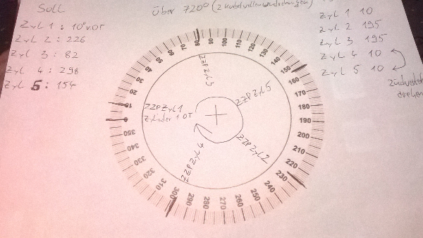

Das die Umc bzw. ja eher die Firmware nicht mitspielt war auch meine nächste Vermutung.
Ich habe mir heute mal eine Gradscheibe ausgedruckt, ein Paar Markierungen zum abblitzen gemacht, das an die Kurbelwelle geklebt und das ist bei rausgekommen:
Wobei zuerst der 4te Zylinder keinen Funken abbekommen hat und ich dann den Verteiler wieder etwas verdreht habe bis ich den Wert ablesen konnte.
Das Ergebnis erinnert mich eher an einen 4 Zylinder :lol: Ein Wunder das die Karre läuft.
Firmware ist die ms2extra 3.4.0, definitiv als 5Zylinder eingetragen und keine Fehlermeldungen beim konfigurieren. Das der 5Ender nicht offiziell unterstützt wird habe ich glaube ich irgendwo gelesen aber das hätte ich nun nicht erwartet nachdem das einige mit der MS2 am laufen haben.
Ja das mit den Werten und dem Widerstand sind erstmal nur Sachen die ich mir irgendwo hier abgeguckt bzw. selber ermittelt habe. Die dürften aber eher nicht Schuld an dem fehlenden Zylinder haben. Denke ich mir zumindest.
Soll ich nun mal eine richtig alte Firmware aufspielen? Irgendwelche Empfehlungen oder sonstige Tipps? Die 3.3.3 habe ich ja schonmal versucht- mit dem selben Ergebnis.
Mfg. und vielen Dank erstmal soweit :mrgreen:

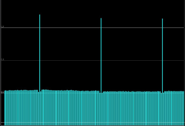

So sieht der tooth log aus:
wobei beim ranzoomen die jeweils 2 eng aneinanderstehenden Zähne verschwinden, wohl nur ein Darstellungsfehler.
