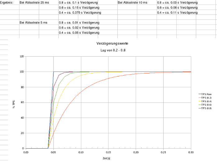

Ich bin bei meinem kleinen Zweitakter auf den Lag angewiesen.
Zum einen glättet er das sehr unruhige MAP und rpm Signal und er reduziert deutlich eine Unart: Wenn man z.b. WOT beschleunigt, dann zum Schalten Gas wegnimmt und dann wieder aufzieht war sie immer mal kurz "weg".
Die Gasresonanzen im Auspuff haben da dummerweise immer eine kleine Verzögerung und wenn man den Spritfluss um die gleichen ca 0.1 - 0.2 s verzögert, dann ist das weitgehend weg.
Daher hab ich Werte von 40-60 auf TPS, MAP und rpm.
Hier mal ein Bildchen, wie sich die ECU mit Lag auf ein Sprungsignal reagiert.
